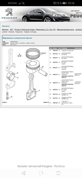

Screenshot_20220323_191003_com.yandex.browser.thumb.jpg.e51ec501bd757ae758a943e228e798f1.jpgБлин, нет под рукой таблицы с ремонтными размерами поршней, именно по двигатель 2.2. как думаете откуда это берется?
Даже в офф.каталоге есть как минимум 2 размера.

23.03.2022 в 19:04, Dimkin67 сказал:
не найдете вы не него поршней, я уверен. гильзуйте под свои поршни и ставьте нормальные кольца.
