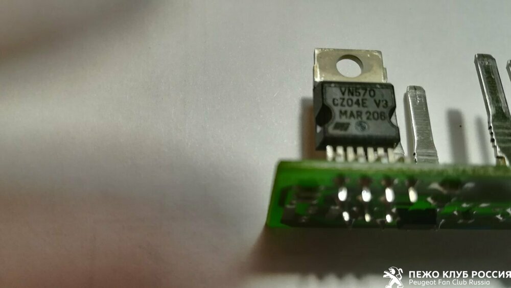

В 3008-1G народ менял в подобных коробочках силовой ключ за 80 руб. и начинало греть. Я сомневаюсь, что сильно изменили схемотехнику. Поищите в инете

Я имел ввиду, что в блоке управления люди перепаивали копеечную детальку.

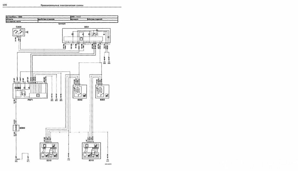

Сами блоки управления под сидением на схемах в руководствах по ремонту практически одинаковы: в сидении ТЭН с терморезистором (8327), в спинке просто ТЭН (8328), управление 63F8. 3008-1G.thumb.jpg.bb25ff17bd4fcc98af2456fef6aa6e64.jpg
В 3008-1G это всё в одной коробочке 8310
Подозреваю, что и электроника внутри у них сходная. Во всяком случае силовой ключ есть и там и там. Заменить его, купив в магазине радиодеталей, 10 минут (имея паяльник).
Вот такой ключ (VN570) стоял в 3008-1G (и во многих других авто европейских производителей). Скорее всего и в 3008-2G тоже самое
Как вариант надо рассмотреть
