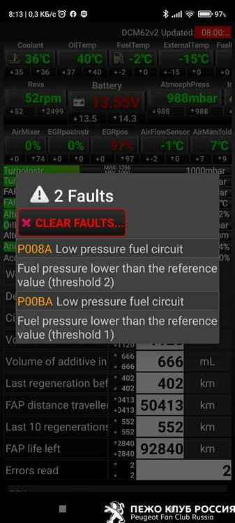

1 час назад, Friderik сказал:
Всем привет. Такая же фигня.... Ошибки следующие P008A и P00BA

3 часа назад, Friderik сказал:
