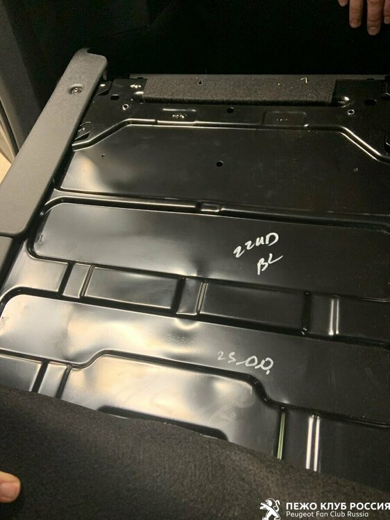

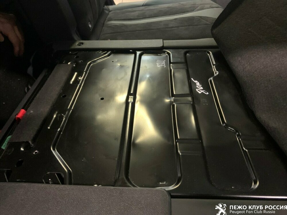

Spacejunk Опубликовано: 22 ноября 2021 Поделиться Опубликовано: 22 ноября 2021 (изменено) В ОД во время устранения предыдущих своих косяков подкинули новые - коленями погнули жестяные спинки спинок задних сидений (с тыльной стороны спинок, которые смотрят вверх, если сидения сложить) Сейчас их выгнули обратно, но рёбра жёсткости теперь уже повреждены. Вопрос - насколько это критично? Например, спинки с тыльной стороны теперь будут продавливаться, если перевозить в багажнике что-то более-менее тяжёлое. Или ещё что? Или ржаветь начнут раньше времени? Изменено 22 ноября 2021 пользователем Spacejunk Ссылка на комментарий Поделиться на других сайтах Больше способов поделиться...

Spacejunk Опубликовано: 23 ноября 2021 Автор Поделиться Опубликовано: 23 ноября 2021 Это типа их уже типа выровняли, изначально они были вдавлены так, что откидывающиеся клапаны на магнитах не держались. Сейчас, как уже написал, беспокоит то, что жёсткость и так уже хлипкой конструкции нарушена. Боюсь что теперь любой груз в багажнике (например, 5л бутылки с водой) будет деформировать спинки сзади. Ссылка на комментарий Поделиться на других сайтах Больше способов поделиться...

Spacejunk Опубликовано: 24 ноября 2021 Автор Поделиться Опубликовано: 24 ноября 2021 (изменено) Да, там у меня претензия по продавленным спинкам официально зафиксирована в акте приёмки заменённой панорамной крыши. А фотки сделаны в ремонтной зоне ОД, жаль, что нет фоток с самим сотрудником Так же подумал, что если после перевозки канистр с водой спинки погнутся, придётся им менять каркасы сидений. Вообще у меня на 1 устраняемый косяк Пежо приходится 1 новый косяк ОД, задолбали оба, не решил, какой смайлик поставить. Изменено 24 ноября 2021 пользователем Spacejunk Ссылка на комментарий Поделиться на других сайтах Больше способов поделиться...
Волдемор Опубликовано: 24 ноября 2021 Поделиться Опубликовано: 24 ноября 2021 10 минут назад, Spacejunk сказал: Да, там у меня претензия по продавленным спинкам официально зафиксирована в акте приёмки заменённой панорамной крыши. А фотки сделаны в ремонтной зоне ОД, жаль, что нет фоток с самим сотрудником Так же подумал, что если после перевозки канистр с водой спинки погнутся, придётся им менять каркасы сидений. Вообще у меня на 1 устраняемый косяк Пежо приходится 1 новый косяк ОД, задолбали оба, не решил, какой смайлик поставить. Вот я невнимательный .это ОД вам при ремонте крыши сделал, я то думал вы сами, тогда вы конечно правы, есть смысл требовать исправления. Ссылка на комментарий Поделиться на других сайтах Больше способов поделиться...
