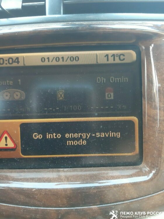

дмитрийЛ. Опубликовано: 24 октября 2021 Автор Поделиться Опубликовано: 24 октября 2021 Кто знает как убрать режим экономии аккумулятора? при включении зажигания выходит на экране Go into energy-saving mode! Ссылка на комментарий Поделиться на других сайтах Больше способов поделиться...
icechieff Опубликовано: 24 октября 2021 Поделиться Опубликовано: 24 октября 2021 заведешь - пропадет Ссылка на комментарий Поделиться на других сайтах Больше способов поделиться...
