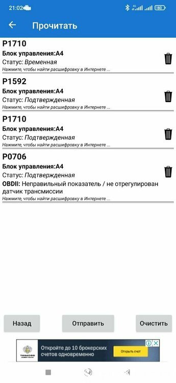

Перебрал коробку ал4 промыл всю собрал первый день на n, r, d режимах ехала вперёд ночь постаяла стало наоборот на n, r, 3,4 едет назад на 1,2, и d стоит на месте выдаёт ошибки по сканеру в чем дело не пойму
Надо не EML  сканером смотреть а подключать лексию и нормально все проверять чтобы сделать выводы
Скорее всего трос не отрегулировали, и это подтверждает последняя ошибка.
