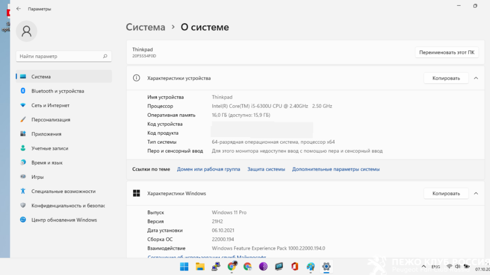

В отпуске стало скучно, и решил обновиться. Но ноут брал недавно, а прошлые владельцы не включали UEFI, secure boot и TPM(он включается без проблем и переустановок). К тому же диск был размечен MBR. Пришлось искать магазин, затариваться флэшками (в моём случае хватило двух. одну под загрузочную и на вторую сохранить необходимое, т.к. на живую mbr2gpt не захотела работать).
Флешку делал штатным средством - https://www.microsoft.com/ru-ru/software-download/windows11
Морально подготовился к танцам с бубном из-за по мнению мелкомягких старого проца Core i5-6300u, но официальный дистрибутив даже не пискнул, что проц не поддерживается.

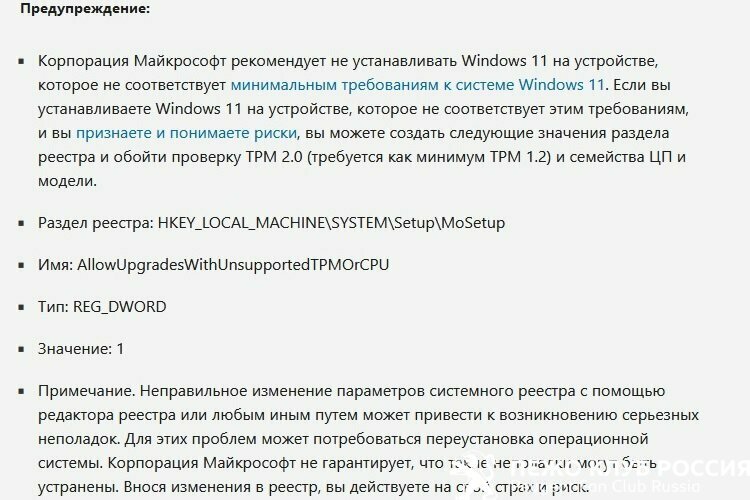

Кому нужно будет обойти недостачу Secure boot, Tpm, ram и т.д. гуглите regedit, вылезет что-то типа вот этого:
Но, всё заработало сразу, ставится быстро. Даже вайфай не отваливается после спячки (это конкретно к моему ноуту и вин10, где приходилось откатываться на старый драйвер)
А не смущает, что Microsoft в этом случае (с нештатным обновлением при неподдерживаемых параметрах системы) не гарантирует установку последующих обновлений?

5 часов назад, MiKat сказал:
нет, ведь после установки уже прилетали обновы)
