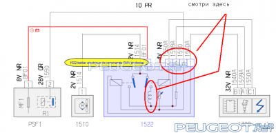

вот здесь и ищи дальше. смотри термопредохранители и реле карлсонов. раз врубается сразу 2 -ая.
из той информации, что ты дал о своей машине - у тебя стоит один общий блок управления
вентилятором, что-то типа этого
Но со схемой могу и ошибаться - ты не дал вин своего авто.
А ра3 врубается сразу 2-ая скорость значить не идет напруга по линии первой скорости на вентилятор, Причина может быть банальная окисление контакта в клеммной коробке подключения.
Изменено пользователем Микола ded
