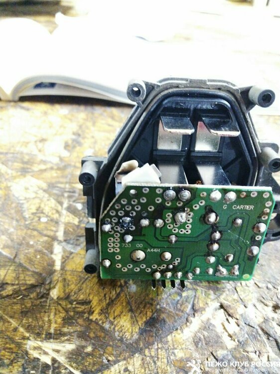

Fillin Опубликовано: 2 августа 2021 Поделиться Опубликовано: 2 августа 2021 Всем привет! Возникла такая неисправность : стоит только ключ вставить в замок зажигания (причем даже не поворачивая) запускается вентилятор на высокоц скорости и замолкает только черещ минуту после того как заглушил двигатель..... Пару ращ даже было открываешь дверь, загорается свет в салоне и запускается вентилятор... Все форумы перерыл, клемма снимал, компьютер подключали, ошибок нет.... Кто поможет советом! Ссылка на комментарий Поделиться на других сайтах Больше способов поделиться...

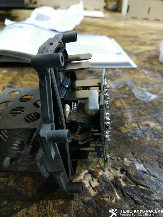

Fillin Опубликовано: 3 августа 2021 Автор Поделиться Опубликовано: 3 августа 2021 15 минут назад, Мартын сказал: бампер снимать не нужно,а только защиту снизу его Спаибо, вы были правы это реле вентилятора, что под бампером. Еще вопрос, можно ли эксплуатировать реле с закороченным термопредохранителем? Ссылка на комментарий Поделиться на других сайтах Больше способов поделиться...
Fillin Опубликовано: 3 августа 2021 Автор Поделиться Опубликовано: 3 августа 2021 Фото неисправности Ссылка на комментарий Поделиться на других сайтах Больше способов поделиться...
