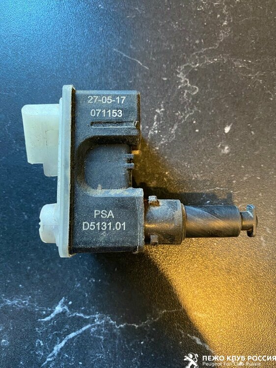

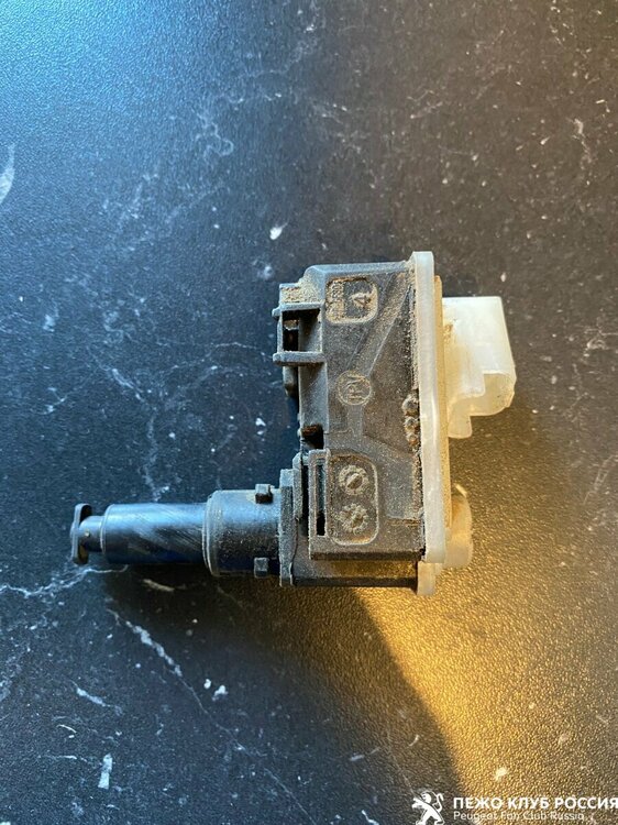

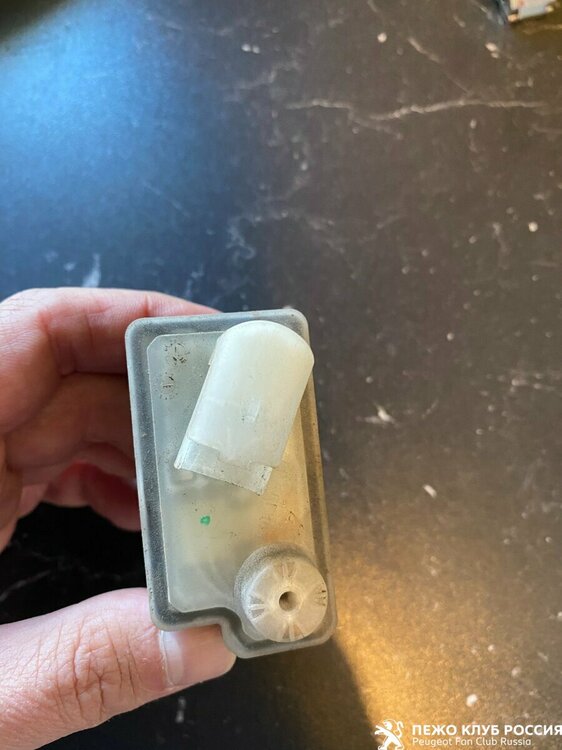

Разобрал. Снял вот этот привод. Он не разбирается. Проверить, смазать, починить не получится. Подскажите сколько стоит, где заказать в Питере?
эта хрень реально под подкрылком а не из салона достается? :(
Sergio_Leone ну все что один собрал, другой может разобрать, тут главное, разобрать с минимальными повреждениями, и собрать правильно и герметично, раз уж все равно под замену, то можно смело экспериментировать.
дистанционо, конечно, сложно, но можно ...
первое - попробовать прогреть феном место склейки светлой крышки к корпусу этой майдулины, далее пытаться поддеть с минимальным повреждением самой крышки, лучше что-то типа тонкой загнутой лапатки.. хз чем из обихода заменить.
второе - если не пойдет, обтачивать край шкуркой (нулевкой) и потом пытаться отделить крышку...
третье - обточить, чтоб осталась крышка, без но без той части, что клеится к корпусу.
возможные поломки - поврежден провод, поврежден механизм, поврежден моторчик
первое лечится просто, второе 50/50, моторчик если только подбирать.

chizhik_pyzhik Именно под подкрылком. На самом деле снимать очень быстро. Дольше примостить подкатной домкрат, чтобы ничего не помять. 😂 я его под опору балки загнал, для страховки под балку поставил «стульчик». Разбирать не буду , так как это дело безнадежное. Все расковыряю и потом точно не соберу. Нашёл этот привод на польском сайте. Обещают в середине октября прислать. Но оплату хотят сразу. Вот и думаю, не кинут ли?
