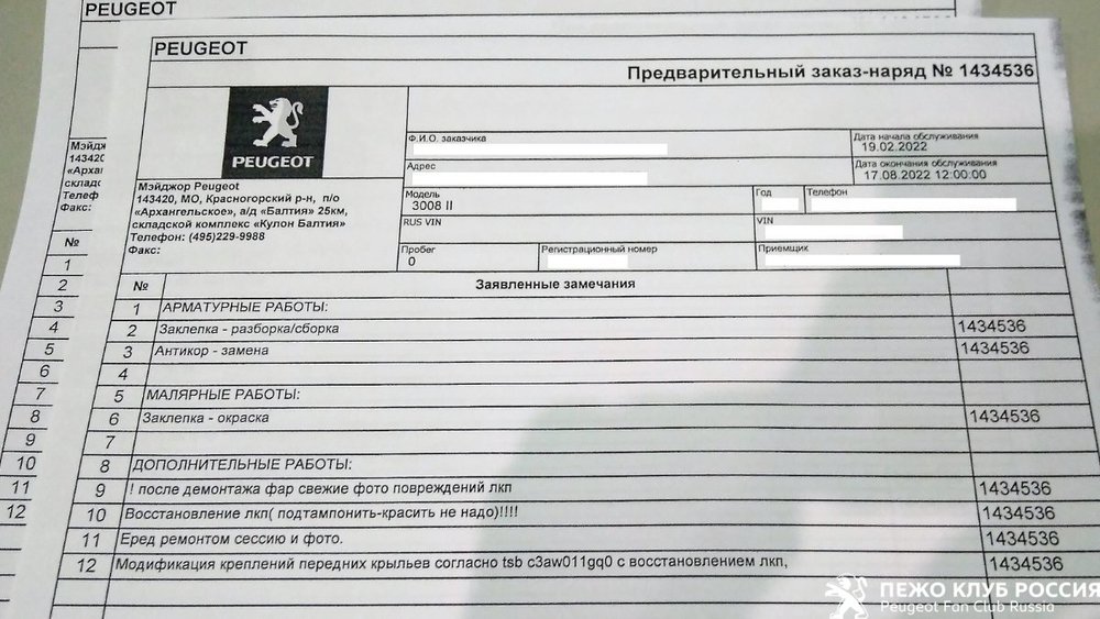

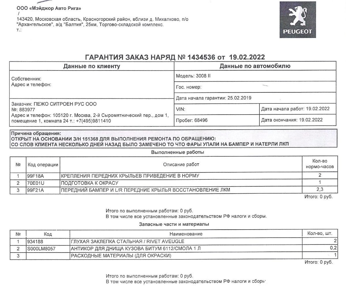

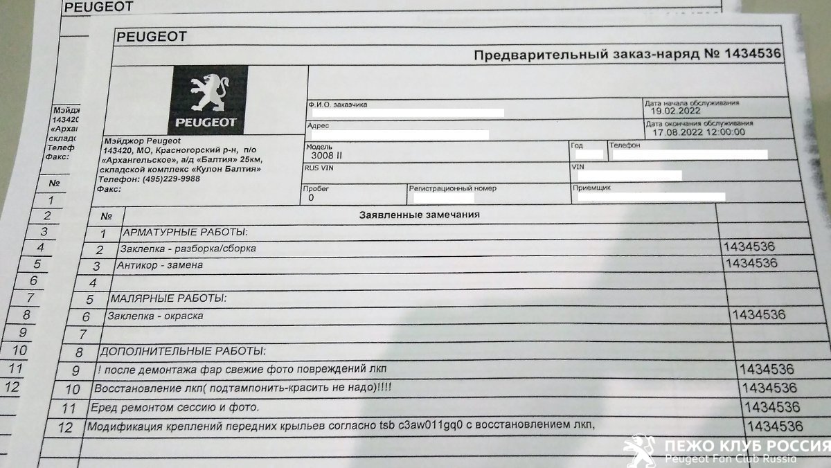

MiKat Опубликовано: 19 февраля 2022 Поделиться Опубликовано: 19 февраля 2022 Бумеранги поменяли по гарантии в день обращения, сегодня подошла очередь к выставлению нормальных зазоров через их кузовной цех. Все сделали, банк.карта ровненько пролезает снизу по всей длине фар: P.s.: у стоящего в салоне Грандленда Х фары уже лежат! Ссылка на комментарий Поделиться на других сайтах Больше способов поделиться...
