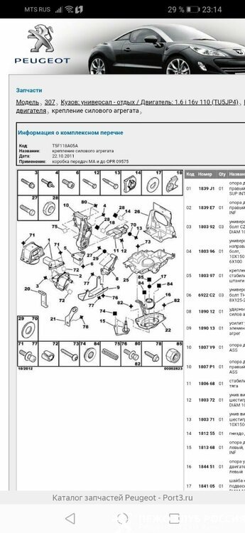

icechieff Опубликовано: 10 мая 2021 Поделиться Опубликовано: 10 мая 2021 30 минут назад, Dimkin67 сказал: Не, Шеф, если речь о 307м, то там одна деталь, без распорок, это удел 407х и 607х. Да? Если я не путаю, у меня на Xsara с nfu было яйцо, а вместо тяги - хрень с двумя отбойниками внутри опоры. Ссылка на комментарий Поделиться на других сайтах Больше способов поделиться...
Dimkin67 Опубликовано: 10 мая 2021 Поделиться Опубликовано: 10 мая 2021 Деталька 1,это с 1,6 мотором,на 2 литрах немногим отличается. 1 Ссылка на комментарий Поделиться на других сайтах Больше способов поделиться...
