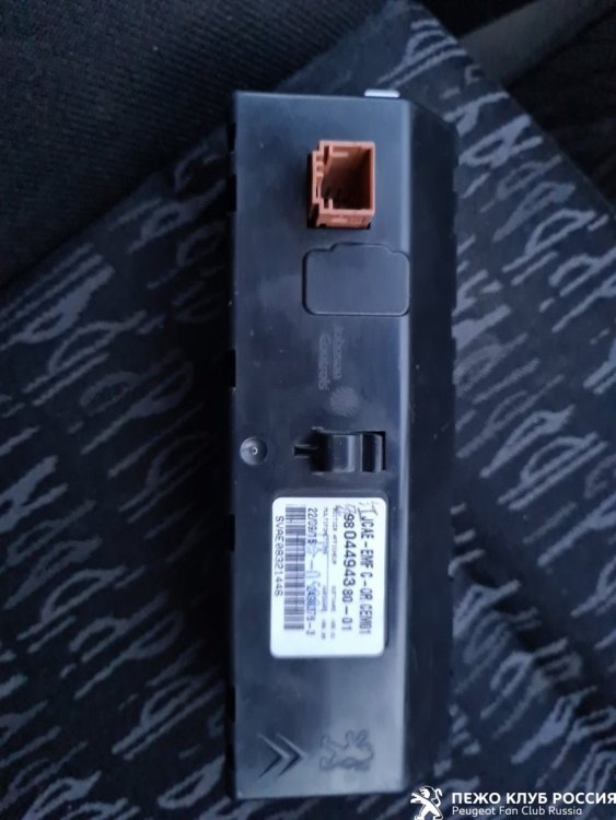

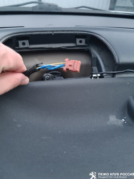

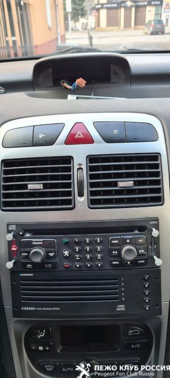

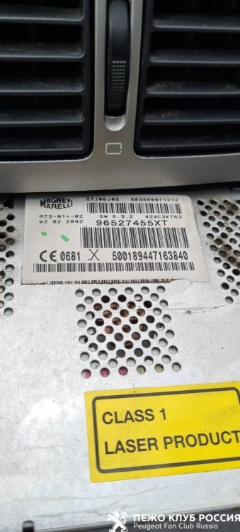

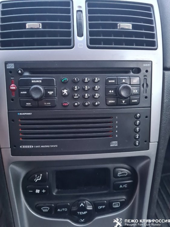

BorisKursk Posted May 7, 2021 Share Posted May 7, 2021 Доброго времени суток. Приобрел себе Пежо 307 универсал, 2003 г.в. В ней установлено штатная магнитола Magnet Marelli RT3-N1+-02 (фото прикладываю). Но есть несколько проблем. 1. У меня отсутствует монитор, не могу найти, подскажите где искать, на авито одни андройды. 2. Сама магнитола постоянно отключается и загорается индикатор над кнопкой "SoS", начинает кружить привод CD, после гаснет (через 10 сек) и снова работает, причину не могу установить, т.к. отсутствует дисплей, может кто сталкивался. Кнопка "SoS" рабочая, уже случайно позвонил в 112))))). Магнитолу разбирали, проверяли, всё ОК. Даже аккумуляторы живые. Да кстати еще отсутствует в бардачке AUX. Link to comment Share on other sites More sharing options...

icechieff Posted May 7, 2021 Share Posted May 7, 2021 Судя по разъему - обычный дисплей. Гугли "дисплей бк" или "экран бк" их много. А по поводу ошибки - попробовать надо диагностикой глянуть. Link to comment Share on other sites More sharing options...

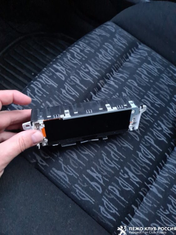

BorisKursk Posted May 7, 2021 Author Share Posted May 7, 2021 VIN VF33ERFNF83145330 Пробовали два разных дисплея, разъём не стандартный, диагностика не увидела магнитолу (правда пробовали на ланче, не лексиа) С машиной был этот дисплей Но он не подходит Link to comment Share on other sites More sharing options...

icechieff Posted May 7, 2021 Share Posted May 7, 2021 1 час назад, BorisKursk сказал: Пробовали два разных дисплея Но он не подходит Не те пробовали) Link to comment Share on other sites More sharing options...
BorisKursk Posted May 7, 2021 Author Share Posted May 7, 2021 Не подскажите, где найти вот такой дисплей 9660351880 EMF-CT-MMF. Гугл отправляет в Белоруссию и Украину. Link to comment Share on other sites More sharing options...
Мартын Posted May 7, 2021 Share Posted May 7, 2021 1 час назад, BorisKursk сказал: VIN VF33ERFNF83145330 Пробовали два разных дисплея, разъём не стандартный, диагностика не увидела магнитолу (правда пробовали на ланче, не лексиа) С машиной был этот дисплей Но он не подходит https://www.drive2.ru/l/475452193546174636/ спишитесь и думаю найдете Link to comment Share on other sites More sharing options...
