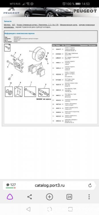

Ленар Posted April 21, 2021 Author Share Posted April 21, 2021 И ещё вопрос:от чего можно подобрать пыльник на поршень супорта?порвал пока вытаскивал. может кто знает его размеры. Link to comment Share on other sites More sharing options...
Ленар Posted April 21, 2021 Author Share Posted April 21, 2021 1 час назад, Ленар сказал: И ещё вопрос:от чего можно подобрать пыльник на поршень супорта?порвал пока вытаскивал. может кто знает его размеры. Пежо 607 2,2 бензин 158лошадок Link to comment Share on other sites More sharing options...
Dimkin67 Posted April 21, 2021 Share Posted April 21, 2021 Так есть же ремкомплект Link to comment Share on other sites More sharing options...
