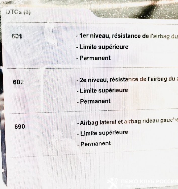

Азат 001 0 Опубликовано: 23 февраля Жалоба Рассказать Опубликовано: 23 февраля Добрый день у меня пежо 307 (2faza) 2005г 1.6 (110) проблема :горит лампочка 💡 подушки безопасности диагностика показывает подушку в раме (шторка)со стороны водителя ошибка постоянная пробовал менять общий блок без изменений, Вопрос! Перед заменой этой подушки может кто сталкивался где проверять обрыв? Спасибо за ваши ответы 0 Цитата Ссылка на сообщение Поделиться на других сайтах

Мартын 1 541 Опубликовано: 23 февраля Жалоба Рассказать Опубликовано: 23 февраля 2 часа назад, Азат 001 сказал: Добрый день у меня пежо 307 (2faza) 2005г 1.6 (110) проблема :горит лампочка 💡 подушки безопасности диагностика показывает подушку в раме (шторка)со стороны водителя ошибка постоянная пробовал менять общий блок без изменений, Вопрос! Перед заменой этой подушки может кто сталкивался где проверять обрыв? Спасибо за ваши ответы Код ошибки? 0 Цитата Ссылка на сообщение Поделиться на других сайтах
Азат 001 0 Опубликовано: 25 февраля Автор Жалоба Рассказать Опубликовано: 25 февраля Код не помню сделаю сегодня диагностику напишу 0 Цитата Ссылка на сообщение Поделиться на других сайтах
vko 4 Опубликовано: 26 февраля Жалоба Рассказать Опубликовано: 26 февраля Шлейф в руле смотри, говорю! 0 Цитата Ссылка на сообщение Поделиться на других сайтах
Dimkin67 328 Опубликовано: 26 февраля Жалоба Рассказать Опубликовано: 26 февраля 12 минут назад, vko сказал: Шлейф в руле смотри, говорю! А зачем? ТС пишет, что 23.02.2021 в 12:18, Азат 001 сказал: подушку в раме (шторка)со стороны водителя Там нет шлейфа, он только на рулевом колесе 0 Цитата Ссылка на сообщение Поделиться на других сайтах
Азат 001 0 Опубликовано: 1 марта Автор Жалоба Рассказать Опубликовано: 1 марта 26.02.2021 в 15:55, Dimkin67 сказал: А зачем? ТС пишет, что Там нет шлейфа, он только на рулевом колесе Поменял боковой аирбаг как показывала диагностика , ошибка осталась но теперь уже показывает другую ошибку (рулевой шлейф наверное) как вы говорили спасибо за ваши ответы 0 Цитата Ссылка на сообщение Поделиться на других сайтах
