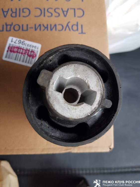

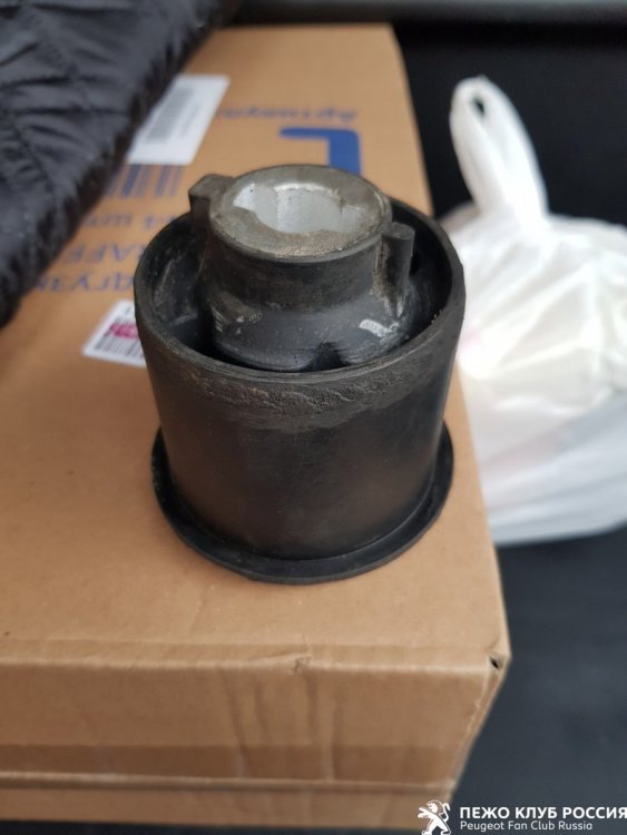

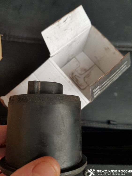

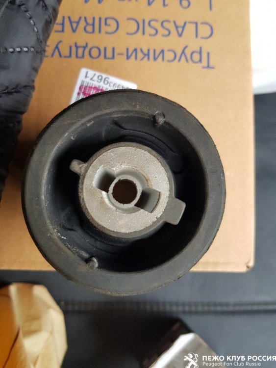

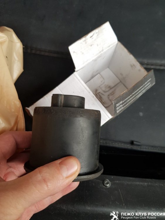

Jaga357msk Опубликовано: 5 января 2021 Автор Поделиться Опубликовано: 5 января 2021 Ссылка на комментарий Поделиться на других сайтах Больше способов поделиться...
