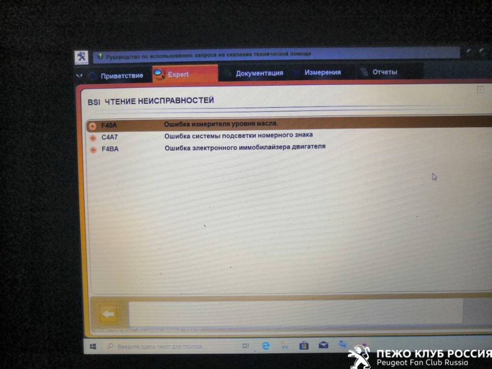

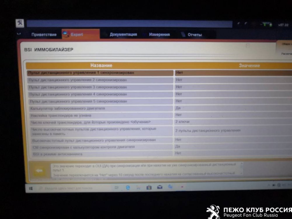

Dimkin67 324 Опубликовано: 13 октября 2020 Жалоба Рассказать Опубликовано: 13 октября 2020 Видимо ключ отвязался, или блок BSI его не видит. Проверить антенну иммобилайзера(одета на замок зажигания), посмотреть состояние моторника, заблокирован или нет. При наличии сканера всё решаемо. 1 Цитата Ссылка на сообщение Поделиться на других сайтах

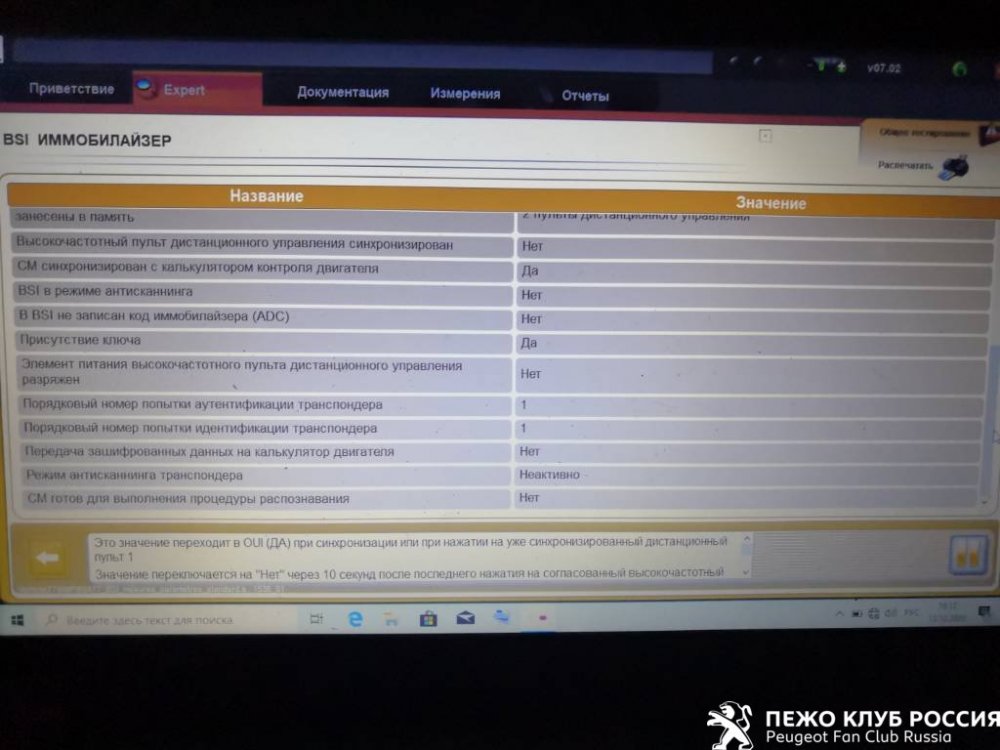

Мартын 1 540 Опубликовано: 13 октября 2020 Жалоба Рассказать Опубликовано: 13 октября 2020 54 минуты назад, stalker18118 сказал: Такое ощущение что родной блок умер но четаемый ошибка по иммо висит , что посоветуете сделать? Может стоит заменить? Вероятнее всего отошел компьютер впрыска.Такая вероятность намного выше чем BSI. 0 Цитата Ссылка на сообщение Поделиться на других сайтах
