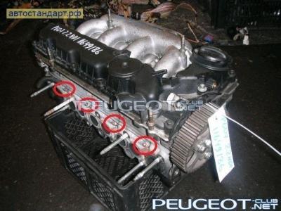

Николай 6 0 7 Опубликовано: 9 февраля 2013 Поделиться Опубликовано: 9 февраля 2013 (изменено) Я так пологаю это свечи накала?! Изменено 9 февраля 2013 пользователем Николай 6 0 7 Ссылка на комментарий Поделиться на других сайтах Больше способов поделиться...
giy Опубликовано: 9 февраля 2013 Поделиться Опубликовано: 9 февраля 2013 (изменено) ДА это они ты не парься откручевать проверь тестером через вишку .Если в фишке два контакта (отин контакт две свечи)тогда геморой придется откручевать одну из пары и проверять если четыре тогда проще (каждый контакт свеча) Изменено 9 февраля 2013 пользователем giy Ссылка на комментарий Поделиться на других сайтах Больше способов поделиться...
Николай 6 0 7 Опубликовано: 5 августа 2013 Поделиться Опубликовано: 5 августа 2013 (изменено) Наконец то дошли руки до свечей! менять на самом деле очень проблемно, т.к. пока за двигателем все не разберешь хрен подлезешь плюс ко всему нужно тарцевой ключ на 7мм. В итоге ни одна свеча из 4-х ни то что не горела, они даже не нагревались! Хотя машина при -15 заводилась хоть и с трудом. Кстати свечи есть длинные есть короткие, у меня стояли короткие... Изменено 5 августа 2013 пользователем Николай 6 0 7 Ссылка на комментарий Поделиться на других сайтах Больше способов поделиться...
