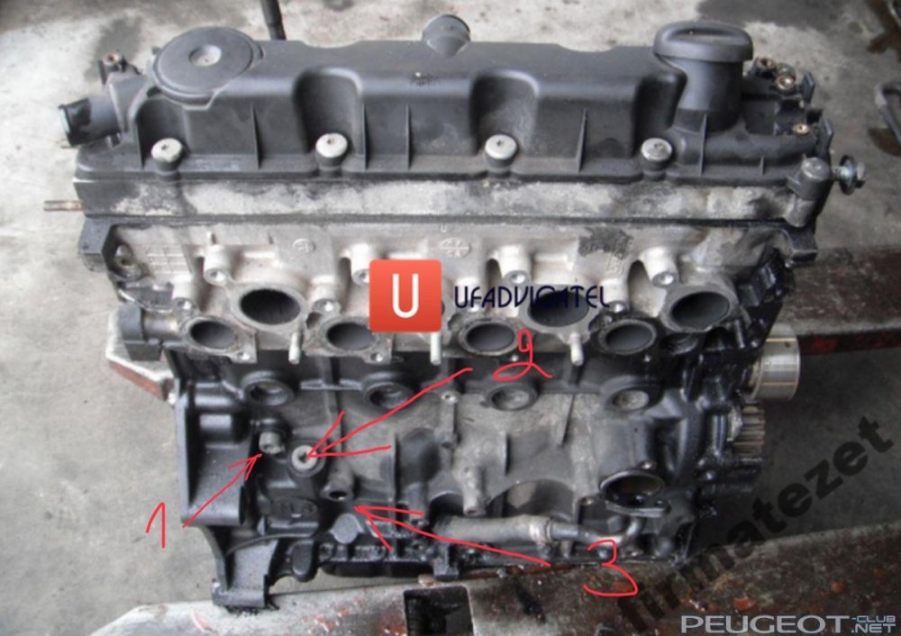

Всем привет, не могу найти пробку слива ож из блока цилиндров, подскажите кто знает? Находится на задней стенке бц...
2.0 hdi 90, dw10td

Не встречал пробок в PSA.
Слив идет через нижний патрубок радиатора охлаждения.
В мануале пишут, что есть, причем конкретно... на форумах тоже, только, что плохой доступ
Думаю это она, если кому интересно... болт под шестигранник на 10, так писали. Не перепутать с масляной магистралью ниже там тоже шестигранник.
1) предполагаемая пробка слива ож
2) заглушка датчика уровня масла
3) масляная магистраль (не перепутать)
А каков сакральный смысл всех этих поисков? В блоке не так много и остаётся ОЖ чтобы морочиться с этими остатками.
И опять же можно помочь сжатым воздухом.
Смысл, что хочу полностью менять, потому, что не знаю, что у меня за жижа залита и говорят прилично в блоке остается...
