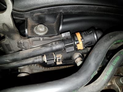

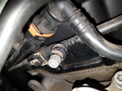

Vadim_S 0 Опубликовано: 3 июня 2020 Жалоба Рассказать Опубликовано: 3 июня 2020 (изменено) Уважаемые мастера,Подскажите, пожалуйста, какая из топливных трубок на фото подача топлива, а какая - обратка?Там верхняя потолще, нижняя тоньше.Peugeot 508. Спасибо Изменено 3 июня 2020 пользователем Vadim_S 0 Цитата Ссылка на сообщение Поделиться на других сайтах
Dimkin67 306 Опубликовано: 3 июня 2020 Жалоба Рассказать Опубликовано: 3 июня 2020 Со штуцером подача,а вторая может быть и не обратка вовсе, а вентиляция. Хотя могу и ошибаться, т.к. не вижу какой мотор, бензин или дизель. 1 Цитата Ссылка на сообщение Поделиться на других сайтах
dimon405 413 Опубликовано: 4 июня 2020 Жалоба Рассказать Опубликовано: 4 июня 2020 Нижняя трубка вообще на топливную не похожа, зачем на топливной трубке аэратор. Или это начало рампы, тогда это подача. 0 Цитата Ссылка на сообщение Поделиться на других сайтах
Vadim_S 0 Опубликовано: 4 июня 2020 Автор Жалоба Рассказать Опубликовано: 4 июня 2020 Двигатель THP 1.6 (EP6CDT) бензин.Это штуцер для измерения/стравливания давления бензина.Подключал к нему манометр - 5 bar давление стабильно, не зависит от режима работы движка.Обе трубки - топливные, я их открывал, в обоих бензин.Хотел разобраться где какая трубка в связи с чисткой инжекторов.Странно что подача тоньше обратки... 0 Цитата Ссылка на сообщение Поделиться на других сайтах
Dimkin67 306 Опубликовано: 4 июня 2020 Жалоба Рассказать Опубликовано: 4 июня 2020 Ничего странного, подача идёт под давлением насоса,а обратка сливается сама. 0 Цитата Ссылка на сообщение Поделиться на других сайтах
Vadim_S 0 Опубликовано: 4 июня 2020 Автор Жалоба Рассказать Опубликовано: 4 июня 2020 ОК, понял. Спасибо. 0 Цитата Ссылка на сообщение Поделиться на других сайтах
Мартын 1 520 Опубликовано: 5 июня 2020 Жалоба Рассказать Опубликовано: 5 июня 2020 Двигатель THP 1.6 (EP6CDT) бензин.Это штуцер для измерения/стравливания давления бензина.Подключал к нему манометр - 5 bar давление стабильно, не зависит от режима работы движка.Обе трубки - топливные, я их открывал, в обоих бензин.Хотел разобраться где какая трубка в связи с чисткой инжекторов.Странно что подача тоньше обратки...Непосредственный впрыск чистить форсунки... чем и как? 0 Цитата Ссылка на сообщение Поделиться на других сайтах
Vadim_S 0 Опубликовано: 5 июня 2020 Автор Жалоба Рассказать Опубликовано: 5 июня 2020 Непосредственный впрыск чистить форсунки... чем и как?Winn's. https://www.youtube.com/watch?v=0rjUKB85YWAПромывка инжекторов без снятия с двигателя - технология достаточно известная в узких кругах. 0 Цитата Ссылка на сообщение Поделиться на других сайтах
