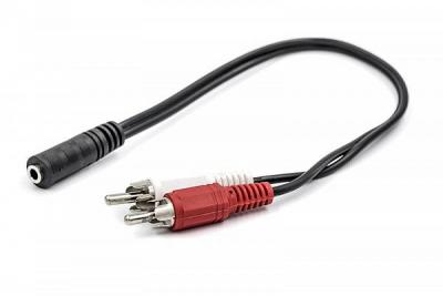

Добрый день. Стал счастливым обладателем пежо 11 года, еще и с лучшей версией магнитолы - Gazer VI700A-PEUG
Подключил телефон по синему зубу - со звонками все хорошо, все работает
Но вот задался теперь вопросом - как бы транслировать музыку с телефона в автомобиль. И тут меня ожидал сюрприз - в авто оказался один USB выход, никому не нужные тюльпаны и собственно говоря все.
При подключении телефона через usb - кроме зарядки ничего не происходит. и я так понимаю что вывести звук на aux возможно только с помощью переходника 3.5 мм female - 2хRCA male ?
Я максимально пытаюсь избежать FM-трансмитера....

тогда цеплять телефон по bluetooth (проверить в настройках, чтоб в профиле подключения были не только вызовы, но и музыка - A2DP) и запускать на телефоне музыку.
таким образом не работает. при привязке телефона по bluetooth работают только звонки.
при переключении SRC есть только радио и aux. никакого варианта как выбрать источник звука bluetooth нет
вот я и пытаюсь через переходники подключится
в другой теме мне объясняли что виной всему рнег, но этого я не сильно понял,если честно)

Итого отпишусь о том как все закончилось.
Я добился своей цели - проигрывание музыки без проводов. Для этого пришлось приобрести переходник 3.5 мм female - 2хRCA male - что бы подключится к блочку в бардачке и получить "мамку" для 3.5 джека. а дальше все просто - так же приобрел вот такую приблуду
https://aliexpress.r...earchweb201603_
блутуз адаптер в юзб для питания, и с него 3,5 в переходник с тюльпанов. вуаля, музыка завелась, звук чистый, более чем адекватно. уверен что ни в какое сравнение с фм-трансмитером не идет.
Осталось уложить компактно кабеля что бы ничего не болталось и дело сделано  :rolleyes:
Сразу отметил для себя несколько моментов: я не знаю чем думали проектировщики, которые размещали в бардачке выходы для тюльпанов - но при подключении бардачок не закрыть - слишком близко к краю модуль. благо что он не шибко сильно держится - его можно снять и тогда бардачок закроется. но нужно подумать как его закрепить,что бы все было адекватно,а де болталось на контактах
Из минусов могу отметить что с таким способом подключение всегда занят usb-если нужно заряжать телефон - придется купить разветвитель, либо запитать телефон уже через прикуриватель.
ах да, забыл уточнить - без блутуз адаптера тоже можнл обойтись - если подключить непосредственно 3.5 джек в сам телефон - так тоже работает. но думаю это немного странно. но мало ли  ;)
