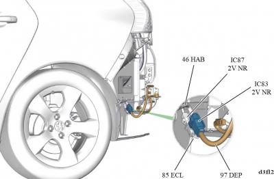

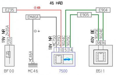

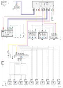

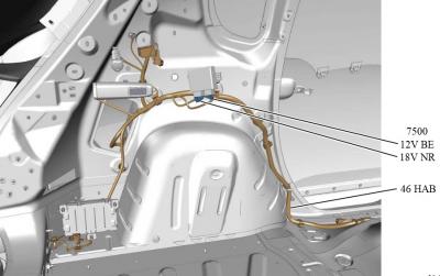

Bacilla 98 Опубликовано: 28 февраля 2020 Жалоба Рассказать Опубликовано: 28 февраля 2020 Понадобится: блок управления, провода, клеммы, разъемы.Блок управления бывает: только задние парктроники, задние и передние, и с камерой и мертвыми зонами.На первое время подойдет только задний. Общая схема: Место расположения блока и проводов к нему: Проводка к блоку, нужно 3 провода: питание, кан+, кан-. Массу можно взять где-то рядом. Разъемы проводка от блока к бамперу:Схема кнопки:Но у меня в 308-ом, кнопка - опция. Если ее нет, парктроник отключается в меню дисплея. 0 Цитата Ссылка на сообщение Поделиться на других сайтах

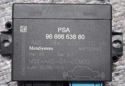

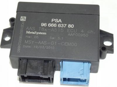

mr.ventil 0 Опубликовано: 28 февраля 2020 Автор Жалоба Рассказать Опубликовано: 28 февраля 2020 Спасибо большое ,хороший расширенный ответ,может подскажете как понять где блок парктроников для зада ,а где для переда и зада,как их различить? 0 Цитата Ссылка на сообщение Поделиться на других сайтах
Bacilla 98 Опубликовано: 28 февраля 2020 Жалоба Рассказать Опубликовано: 28 февраля 2020 (изменено) На блоке будет указано количество каналов, с которыми он работает, насколько я разобрался.Перед и зад - 10 каналов (+2 мертвые зоны): только зад - 4 канала: Изменено 28 февраля 2020 пользователем Bacilla 0 Цитата Ссылка на сообщение Поделиться на других сайтах
mr.ventil 0 Опубликовано: 28 февраля 2020 Автор Жалоба Рассказать Опубликовано: 28 февраля 2020 Спасибо большое Может подскажите какой блок на Пежо 3008 должен стоять ?он совместим с 308? Может подскажите какой блок на Пежо 3008 должен стоять ?он совместим с 308? Может подскажите какой блок на Пежо 3008 должен стоять ?он совместим с 308? 0 Цитата Ссылка на сообщение Поделиться на других сайтах
Bacilla 98 Опубликовано: 28 февраля 2020 Жалоба Рассказать Опубликовано: 28 февраля 2020 Это фотки блока, который должен стоять на 3008 или 5008. На 308-ом совсем другой блок. 0 Цитата Ссылка на сообщение Поделиться на других сайтах

TigrAlex 0 Опубликовано: 3 мая 2020 Жалоба Рассказать Опубликовано: 3 мая 2020 А что за блок слева от колесной ниши на картинке расположения модуля парковки?У меня под него провод есть, а блока нет. 0 Цитата Ссылка на сообщение Поделиться на других сайтах
Bacilla 98 Опубликовано: 4 мая 2020 Жалоба Рассказать Опубликовано: 4 мая 2020 А что за блок слева от колесной ниши на картинке расположения модуля парковки?У меня под него провод есть, а блока нет.Это блок BSR1 - блок прицепа. 0 Цитата Ссылка на сообщение Поделиться на других сайтах
