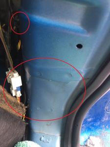

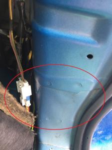

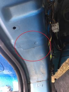

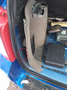

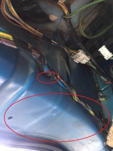

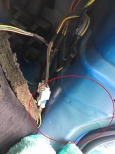

Всем привет.Недавно обнаружил плесень в багажнике и тут самой интересное.Начал поднимать всю обшивку,по центру можно было выжимать,вода дотекла даже по заднего сиденья.Боковые беконы тоже все мокрые снизу,после недельного наблюдение нашел откуда идет вода.Вода течет на стыке метала и через крепления где крепятся провода заднего фонаря,вода течет с двух сторон.Прошу помощи или совета!Откуда берется там вода и как с ней бороться? Спасибо.

Омыватель заднего стекла проверь. Может шланг от форсунки отсоединился?
Ссылка на сообщение
Кстати это возможно, от этого может быть столько воды?
Ссылка на сообщение
У меня через антенну водичка попадает, герметик на время помогает.
