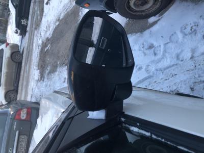

ellenna Опубликовано: 8 февраля 2020 Поделиться Опубликовано: 8 февраля 2020 (изменено) Всем добрый день! Машине всего неделя, сегодня утром открылось только одно зеркало, ночью был мороз, втрое зеркало развернула сама, но такое ощущение как буд то его сломали, оно как бы не фиксируется, а крутится во все стороны. Дтп исключено, Может кто сталкивался? Это гарантийный случай? Изменено 8 февраля 2020 пользователем ellenna Ссылка на комментарий Поделиться на других сайтах Больше способов поделиться...
AFrol Опубликовано: 8 февраля 2020 Поделиться Опубликовано: 8 февраля 2020 Всем добрый день! Машине всего неделя, сегодня утром открылось только одно зеркало, ночью был мороз, втрое зеркало развернула сама, но такое ощущение как буд то его сломали, оно как бы не фиксируется, а крутится во все стороны. Дтп исключено, Может кто сталкивался? Это гарантийный случай?Отмёрзнет и будет работать.Такие бывает.Подождите огорчаться. Ссылка на комментарий Поделиться на других сайтах Больше способов поделиться...
ellenna Опубликовано: 8 февраля 2020 Автор Поделиться Опубликовано: 8 февраля 2020 Отмёрзнет и будет работать.Такие бывает.Подождите огорчаться.Спасибо за поддержку! Но выглядит так как буд то его свернули, второе зеркало не проворачивается. А вообще в морозы лучше отключать электропривод или не надо? Ссылка на комментарий Поделиться на других сайтах Больше способов поделиться...
Grizzly Опубликовано: 8 февраля 2020 Поделиться Опубликовано: 8 февраля 2020 Спасибо за поддержку! Но выглядит так как буд то его свернули, второе зеркало не проворачивается. А вообще в морозы лучше отключать электропривод или не надо?Думаю, привод отключать не стоит. А стоит разобраться, что с зеркалом. У меня было подобное несколько раз на С5, оттаивало и работало, но зеркало свободно не проворачивалось. Ни на 3008, ни на 5008 вроде бы таких неисправностей до Вас не выявляли.. Ссылка на комментарий Поделиться на других сайтах Больше способов поделиться...
ellenna Опубликовано: 8 февраля 2020 Автор Поделиться Опубликовано: 8 февраля 2020 Думаю, привод отключать не стоит. А стоит разобраться, что с зеркалом. У меня было подобное несколько раз на С5, оттаивало и работало, но зеркало свободно не проворачивалось. Ни на 3008, ни на 5008 вроде бы таких неисправностей до Вас не выявляли..Спасибо, записалась к ОД, нашла отзывы что в 308 это частая проблема( Ссылка на комментарий Поделиться на других сайтах Больше способов поделиться...

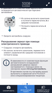

Grizzly Опубликовано: 8 февраля 2020 Поделиться Опубликовано: 8 февраля 2020 У меня в меню можно отключить автоскладываниеСтало быть, Вам крупно повезло. В основном - так: Ссылка на комментарий Поделиться на других сайтах Больше способов поделиться...
antoshka32161 Опубликовано: 8 февраля 2020 Поделиться Опубликовано: 8 февраля 2020 Ошиблась, в 3008 первого поколенияУ меня в меню можно отключить автоскладываниеА у вас точно 3008 второго поколения? Ссылка на комментарий Поделиться на других сайтах Больше способов поделиться...

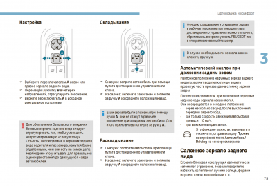

ellenna Опубликовано: 8 февраля 2020 Автор Поделиться Опубликовано: 8 февраля 2020 А у вас точно 3008 второго поколения?Естественно, машина 2019 года, была куплена неделю назадСтало быть, Вам крупно повезло. В основном - так:Снимок экрана 2020-02-08 в 19.17.47.pngВ меню там же где и ассисестент парковки есть еще одна вкладка там несколько параметров, по моему где написано комфорт есть блокировка электропривода зеркал Ссылка на комментарий Поделиться на других сайтах Больше способов поделиться...

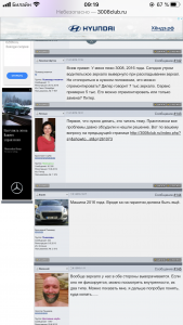

ellenna Опубликовано: 8 февраля 2020 Автор Поделиться Опубликовано: 8 февраля 2020 (изменено) Тогда вообще в замешательстве. Машина второго поколения, читаете про первую)))Так просто яндекс по запросу выдал тему с такой же проблемой, но у 3008 первого поколения, вот поэтому и почитала, а так смотрю по отзывам это достаточно частая проблема (выворот зеркал наружу) у разных марок авто. Надеюсь потеплеет и у меня все наладится, не хотелось бы заморачиваться ремонтом уже через неделю после покупки. Попробую фото приложить Изменено 8 февраля 2020 пользователем ellenna Ссылка на комментарий Поделиться на других сайтах Больше способов поделиться...

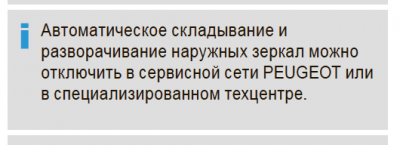

Мартын Опубликовано: 9 февраля 2020 Поделиться Опубликовано: 9 февраля 2020 (изменено) Ошиблась, в 3008 первого поколенияУ меня в меню можно отключить автоскладываниеИ тут мимо Диагностическим прибором отключается складывание Изменено 9 февраля 2020 пользователем Мартын Ссылка на комментарий Поделиться на других сайтах Больше способов поделиться...
ellenna Опубликовано: 9 февраля 2020 Автор Поделиться Опубликовано: 9 февраля 2020 (изменено) И тут мимоДиагностическим прибором отключается складываниеВсмысле мимо? Если я нашла тему про выворот у зеркал 3008 1 поколения, мне вам что то доказывать нужно? Автоскладывание у вас может и не отключается, в моей машине все отключается, у вас 3008 II? В 1 поколении отключалось на сервисе, сейчасв меню все есть! сегодня поеду сделаю фото. Я не понимаю в чем вы меня уличить пытаетесь? Изменено 9 февраля 2020 пользователем ellenna Ссылка на комментарий Поделиться на других сайтах Больше способов поделиться...
ellenna Опубликовано: 9 февраля 2020 Автор Поделиться Опубликовано: 9 февраля 2020 Стало быть, Вам крупно повезло. В основном - так:Снимок экрана 2020-02-08 в 19.17.47.pngВот и в инструкции написано, у меня allureСтало быть, Вам крупно повезло. В основном - так:Снимок экрана 2020-02-08 в 19.17.47.pngВот и в инструкции написано, у меня allure Ссылка на комментарий Поделиться на других сайтах Больше способов поделиться...

Magnifique Опубликовано: 9 февраля 2020 Поделиться Опубликовано: 9 февраля 2020 Вот и в инструкции написано, у меня allureВот и в инструкции написано, у меня allure Могу говорить только о собственном опыте (статистикой не владею). Некоторое время назад перестало складываться зеркало со стороны пассажираОбратился к ОД Объяснение и вердикт - "Вам кто то ударил, задел, качнул зеркало в открытом положении, этого делать нельзя, так как положение блока зеркал зафиксировано в настройках". Короче они запрограммировали заново (их слова) и зеркало заработало. При этом взяли деньги так как "это не гарантийный случай". Меня последнее удивило, так как кмк это недоработка производителя, например, как я могу обеспечить "девственность" позиции зеркал на мойке, куда я регулярно заезжаю, нонсенс. Но бодаться не стал...Также насколько мне известно, настройки зеркал можно восстановить самому, но алгоритм действий я пока до конца не понял. Возможно это не Ваш случай, сообщаю так для информации Ссылка на комментарий Поделиться на других сайтах Больше способов поделиться...
bandr Опубликовано: 9 февраля 2020 Поделиться Опубликовано: 9 февраля 2020 расслабьтесь парни. девушка права, в инструкции, что выдают с декабря есть упоминание, про отключение складывание через менюв тарой такого нет.там еще и команд голосовых для навигашки чуть больше написано Возможно у нас стариков с прошивкой это тоже появилось, надо проверить, но мне кажется голову сменили на новую Ссылка на комментарий Поделиться на других сайтах Больше способов поделиться...
