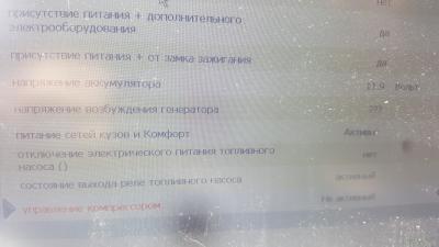

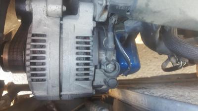

Ognelis Опубликовано: 23 июня 2019 Поделиться Опубликовано: 23 июня 2019 (изменено) Добрый день, впервые пришлось обратиться на форум. Спустя 4 года езды, выскочила неприятная проблема. Пыж 307 2003,хэтчбек, 66 квт. В апреле стала появляться ошибка Battery Charge Fault, с каждым днём всё чаще и чаще. Ремень генератора менялся в прошлом году и натянут, аккумулятор тоже новый. Зачистил массу на двигатель, клеммы, не помогло. Поехал на переборку генератора( Valeo) - заклинило муфту и поменяли подшипники, щётки сказали в норме. Месяц катался без проблем, потом снова стала появляться иногда пару раз в день, иногда раз в пару дней. Поехал к электрикам, сказали всё хорошо 14 вольт на заведённом, как ошибка пропала - диагностика ничего не показала. Поехал обратно к генераторщикам, предложили как вариант поменять реле, оригинальное valeo, через пару дней выскочила снова. Ошибка иногда появляется и исчезает, в другие разы не исчезнет пока не заглушишь и не заведёшь по новой. Без разницы во время езды или стоя на холостом ходу, педаль газа не влияет никак. У меня подозрения на провод или контакт, один раз при попадании в ямку, загорелась сразу же. Не давно выезжал за город примерно 15 км, раз 7 ловил ошибку. Приехал домой замерил всё в норме - аккумулятор 12.8, на заведённую 14.5. При небольшой нагрузке включенных потребителях чуть ниже. Имея Лексию и ноутбук с полуубитой батареей успел продиагностироваль во время загорания ошибки. Но после диагностики мультиметром такие же обычные показания. В какую сторону копать - аккумулятор дешёвый 4max? плохой контакт или провод?жара под 30 градусов без теплозащиты? глючащий BSI? Изменено 23 июня 2019 пользователем Ognelis Ссылка на комментарий Поделиться на других сайтах Больше способов поделиться...
Мартын Опубликовано: 24 июня 2019 Поделиться Опубликовано: 24 июня 2019 Замените или отремонтируйте генератор. Ссылка на комментарий Поделиться на других сайтах Больше способов поделиться...
dimon405 Опубликовано: 24 июня 2019 Поделиться Опубликовано: 24 июня 2019 Без теплового экрана новый генератор будет точно отрубаться из за близости к катализатору. Ссылка на комментарий Поделиться на других сайтах Больше способов поделиться...
