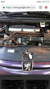

Ребят, подскажите что это и нужны ли провода при подключении
Прикрепленный файл  IMG_20190407_193320.jpeg   65,09К   Количество загрузок: 6
  • 14 870 сообщений
1 961
    C5 X7 2008 2.0 143Hp ML5T
Это продувка ката. Насос электро, так что да, провода к нему подходят.

А не подскажете, где находится реле, которое им управляет и как его опознать?

Не помню. А вот пред на него точно есть в подкапотном BSM.

Разобрался.
Возникла ошибка Р0413 со ссылкой на реле. На самом деле не включался насос из-за того,что не была до конца защелкнута колодка на его подключении.
