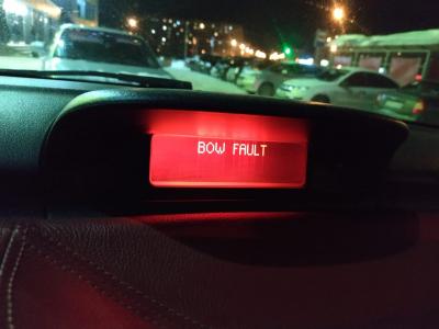

Добрый день.
Не так давно с женой стали обладателем пежо 307сс
Вчера возникла ошибка bow fault после перезапуска исчезла,
сегодня опять возникла, и перезапуск не помогает
при этом невозможно открыть багажник.
Что делать? куда смотреть?
Как багажник открыть?
Прошу помощи!
Жена в шоке, нервничает...переживает.
прошу помочь

Багажник с какой кнопки не открывается?
Можно фото надписи на экране?

Неприятная ошибка, относящаяся, вроде как к выстрелливающим дугам, находящимся в задних подголовниках.
Попробуйте открыть брелоком? Кнопка бывает закисает,либо, как у меня часто бывало, попала вода и замёрзла в кнопке. На брелоке зажмите открыть и держите пока багажник не откроется.

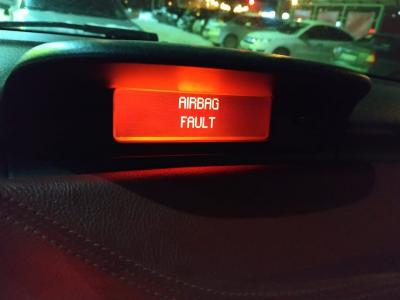

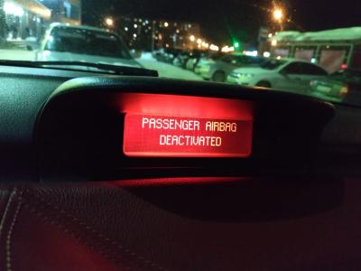

С брелка не пробовал открыть, сейчас попробуюПрикрепленный файл  IMG-20190304-WA0008.jpeg   96,25К   Количество загрузок: 2Прикрепленный файл  IMG-20190304-WA0005.jpeg   99,77К   Количество загрузок: 2Прикрепленный файл  IMG-20190304-WA0004.jpeg   75,83К   Количество загрузок: 2
Они все разом вылазят

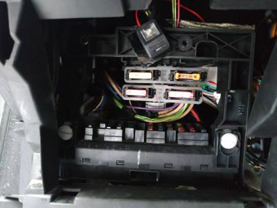

Я готов пачкать руки, но не знаю куда лезть, до этого были машины с электроникой по проще (фиеста и спортэйдж 2), да и на форумах более подробно все расписано, поэтому сразу лез, тут информация везде по крупинкам собирается, тут BSI искать? Блок с предохранителями снимать надо?
Консоль с ручником на клипсах или болты искать надо?Прикрепленный файл  IMG_20190306_090000.jpeg   66,05К   Количество загрузок: 3

Блок перед вами плашмя с предохранителями и большим количеством разъемов и есть BSI.Снимите разъемы и осмотрите.Внимательнее всего самые дальние - белый,синий,черный.
