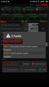

Андрей Ukhoff Опубликовано: 2 марта 2019 Поделиться Опубликовано: 2 марта 2019 OBD 2 выдал ошибку Р0571. Насколько я понимаю, это неисправность датчика круиз-контроль. Но у меня его нет. Чек не горит. Ошибка не сбрасывается. Три дня такая "проблемка" висит. Неприятно. Ссылка на комментарий Поделиться на других сайтах Больше способов поделиться...
icechieff Опубликовано: 3 марта 2019 Поделиться Опубликовано: 3 марта 2019 скорее всего лягушка тормоза. Ссылка на комментарий Поделиться на других сайтах Больше способов поделиться...
GT4 Опубликовано: 4 марта 2019 Поделиться Опубликовано: 4 марта 2019 и сцепления требует проверки Ссылка на комментарий Поделиться на других сайтах Больше способов поделиться...
