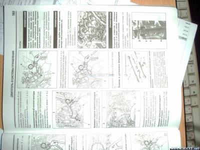

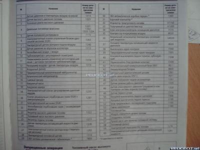

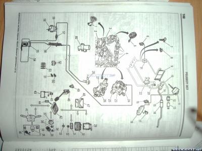

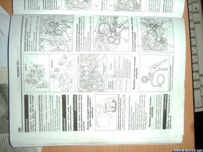

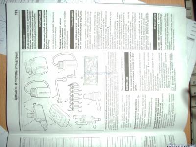

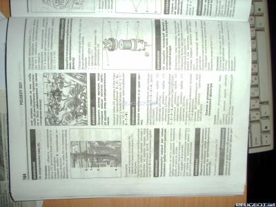

блин был бы сканер я б тебе картинки с мануала кинул
Меня больше интересует как проверить реле накала, ТНВД и форсунки?
вроде можно прочитать
спасибо кое что есть интересное, сейчас акум стоит на зарядке. Сегодня сварганил контрольную лампу. завтра пойду звонить по проводам. Может что и вызвоню, но вопрос о проверке ТНВД и форсунках остался пока открытым
