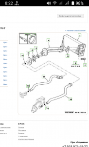

При продаже продавец умолчал что уходит охл. жидкость, заметил я это уже по приезду домой. Течь как и у многих я думаю здесь была , это колечки около радиатора отопителя.
Я их успешно заменил , на не оригинал. Но всё равно жидкость уходит , и в ногах антифриз. Сегодня еще раз всё осмотрел , там где менял кольца все сухо, остальные патрубки тоже в порядке , снял защиту осмотрел , подтёков нет. Значит уходит в салон.
Единственное место где я нашёл подтёк это где две трубки уходят через моторный щит в салон , я так понимаю они тоже там стыкуются , может ли оттуда попадать каким либо образом жидкость в салон ? И подскажите если всё таки там кольца то какой их размер ? И ещё ,идут ли еще какие нибудь патрубки в салон , кроме тех что на радиатор отопителя ?
Схему к сожалению не нашёл.
Патрубок в салоне стыкуется в моторном щите, см . Вложение.
А стык с кольцами был мокрый? Вообщем то течь больше нечему, радиатор печки может ещё течь, но нужно все хорошо осмотреть.
В салоне осмотрел всё досконально , рукой всё прощупал , корпус радиатора тоже сухой без подтёков. Я когда его доставал он был целый , единственное когда ставил обратно возможно мог его повредить , где то видел такую тему... Но опять же повторюсь , корпус радика сухой... Правда в ногах у пассажира тоже сыро. Могли ли каким либо образом когда течь была около радиатора печки перетечь пассажиру?
А сыро у меня именно где стыкуется два патрубка №10 и №11
Если радиатор печки течет, то мокрый пол будет
По идее мокро в салоне будет только в двух случаях: течет радиатор печки или через уплотнители попадает вода (талая вода. По идее в большинстве случаев мокро должно быть у водителя. К пассажиру течь очень далеко.
Как вариант течет трубка перехода из кабины в моторный отсек
