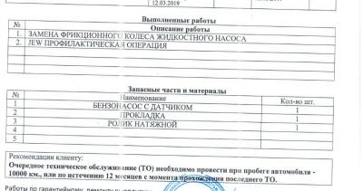

JIOgovaz Опубликовано: 14 марта 2019 Автор Поделиться Опубликовано: 14 марта 2019 (изменено) Давно меня не было. Ждали деталь для отзывной кампании. Дождались. Кому лень читать историю, скажу сразу проблему нашли, исправили, всё шелестит и на холодную теперь тоже. Документ с названиями деталей прикрепил. А названии темы тоже, наверное следовало бы указать, что проблема решена. А дальше информация для любителей скандалов и расследований Значит, месяц ждал деталь. Позвонили, приехал. Сказали займёт часа 2.5, я решил поехать домой и подождать звонка. Звонят, говорят, мол, не могли бы вы оставить машину до утра, потому что сейчас ничего не шумит, а нам нужно аудио-видео подтверждение неисправности её устранения. Я немного опешил, позвонил в представительство, подтвердили. дал согласие. Утром перезвонили, сказали, что все услышали, записали, починили, можно забирать. Ну я довольный и поехал, держа в голове мыслю из видео Yardrey, о том, как диелры отказываются выдавать акт о выполненных работах. Морально на это настроился, и как выяснилось, не зря. В моей личности никто не удостоверился, когда я приехал за машиной, ключи просто отдали. М-м-м...Ясно, ладно. Дальше диалог с матером приёмщиком- Вот тут распишитесь- А мне экземпляр документа не полагается?- Нет, один остаётся у нас- Уверены?- Да, у нас в базе всё есть- Понятно. А если я обнаружу неисправность снова после поломки или захочу удостовериться, что деталь действительно меняли что-то делали, а не просто смазали или захочу спросить с ответственного лица за ремонт?- У нас в базе всё есть- Владимир, вы уверены в этом? Если я сейчас позвоню в представительство они это подтвердят?- Да.- Хорошо, всего доброго.Дальше, я выхожу из тех. центра, звоню на горячую линию в Пежо, говорю, что мне не выдали акт о выполненных работах, нарушив п.3. ст. 20 ЗоЗПП. Они это подтверждают, говорят, что должны были выдать, естественно. Мы составляем жалобу. Далее звоню в Энви, по пути домой, ставлю в известность о том, что произошло и что жалоба в представительство подана и дальше, если документ я не получу, я буду жалобу уже в роспотребназор писать и не повезло в этот день Энви с принципиальной сволочью вроде меня. Мне говорят, что соединят руководством. Трубку не взяли там. Через час перезванивает глава коммерческого отдела. Он тоже в ШОКЕ ПРЯМ ОХАЕТ АХАЕТ, как такое было возможно беда-беда. Ну да, ясно. Обещает, что такого больше не повторится и договариваемся с ним о том что акт мне вышлют на почту. Прислали, конец истории Неисправность найдена, к профессиональным качествам механиков вопросов нет.Вывод, будьте принципиальными сволочами, особенно когда права нарушаются прямо вам в лицо. Изменено 14 марта 2019 пользователем JIOgovaz 1 Ссылка на комментарий Поделиться на других сайтах Больше способов поделиться...
Мартын Опубликовано: 15 марта 2019 Поделиться Опубликовано: 15 марта 2019 Давно меня не было. Ждали деталь для отзывной кампании. Дождались. Кому лень читать историю, скажу сразу проблему нашли, исправили, всё шелестит и на холодную теперь тоже. Документ с названиями деталей прикрепил. А названии темы тоже, наверное следовало бы указать, что проблема решена. А дальше информация для любителей скандалов и расследований Значит, месяц ждал деталь. Позвонили, приехал. Сказали займёт часа 2.5, я решил поехать домой и подождать звонка. Звонят, говорят, мол, не могли бы вы оставить машину до утра, потому что сейчас ничего не шумит, а нам нужно аудио-видео подтверждение неисправности её устранения. Я немного опешил, позвонил в представительство, подтвердили. дал согласие. Утром перезвонили, сказали, что все услышали, записали, починили, можно забирать. Ну я довольный и поехал, держа в голове мыслю из видео Yardrey, о том, как диелры отказываются выдавать акт о выполненных работах. Морально на это настроился, и как выяснилось, не зря. В моей личности никто не удостоверился, когда я приехал за машиной, ключи просто отдали. М-м-м...Ясно, ладно. Дальше диалог с матером приёмщиком- Вот тут распишитесь- А мне экземпляр документа не полагается?- Нет, один остаётся у нас- Уверены?- Да, у нас в базе всё есть- Понятно. А если я обнаружу неисправность снова после поломки или захочу удостовериться, что деталь действительно меняли что-то делали, а не просто смазали или захочу спросить с ответственного лица за ремонт?- У нас в базе всё есть- Владимир, вы уверены в этом? Если я сейчас позвоню в представительство они это подтвердят?- Да.- Хорошо, всего доброго.Дальше, я выхожу из тех. центра, звоню на горячую линию в Пежо, говорю, что мне не выдали акт о выполненных работах, нарушив п.3. ст. 20 ЗоЗПП. Они это подтверждают, говорят, что должны были выдать, естественно. Мы составляем жалобу. Далее звоню в Энви, по пути домой, ставлю в известность о том, что произошло и что жалоба в представительство подана и дальше, если документ я не получу, я буду жалобу уже в роспотребназор писать и не повезло в этот день Энви с принципиальной сволочью вроде меня. Мне говорят, что соединят руководством. Трубку не взяли там. Через час перезванивает глава коммерческого отдела. Он тоже в ШОКЕ ПРЯМ ОХАЕТ АХАЕТ, как такое было возможно беда-беда. Ну да, ясно. Обещает, что такого больше не повторится и договариваемся с ним о том что акт мне вышлют на почту. Прислали, конец истории Неисправность найдена, к профессиональным качествам механиков вопросов нет.Вывод, будьте принципиальными сволочами, особенно когда права нарушаются прямо вам в лицо.Какая-то писулька вам выдана!Нет кодов работ и норм-времени.Нет реферансов деталей! Ссылка на комментарий Поделиться на других сайтах Больше способов поделиться...
JIOgovaz Опубликовано: 15 марта 2019 Автор Поделиться Опубликовано: 15 марта 2019 Я ее обрезал, потому что там персональные данные. Все на месте Ссылка на комментарий Поделиться на других сайтах Больше способов поделиться...
Дмитрий_Самара Опубликовано: 15 марта 2019 Поделиться Опубликовано: 15 марта 2019 Типовая болезнь всех ЕР-6https://peugeot-club.net/forum/topic/16351/page-17 1 Ссылка на комментарий Поделиться на других сайтах Больше способов поделиться...
