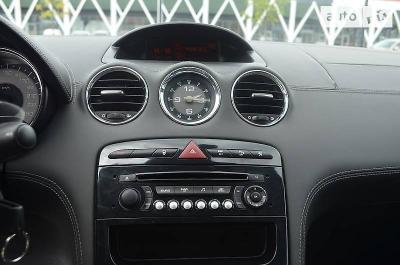

Недавно купил себе rcz 2010-го года, там сейчас стоит магнитола rd45(если я правильно понял), вот такая:
Прикрепленный файл  peugeot_rcz_old.jpg   53,75К   Количество загрузок: 12
Потом увидел в других моделях что есть варианты магнитолы с цветным экраном:

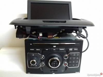

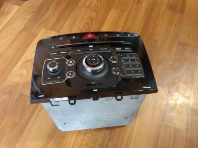

Поэтому сгоряча купил сразу из Польши магнитолу ng4(если правильно понял), вот такую:
Прикрепленный файл  rcz_new.jpg   50,82К   Количество загрузок: 12
Я ожидал что они полностью совместимые, просто вытащить старую, вставить новую и всё. Сам конечно не полез всё-равно, поехал в официальный сервис. Там мне сказали что он не могут поставить, несовместимо.
Вот теперь в печали. Неужели действительно никак?
Еще странность есть, не обнуляется информация на вкладках с пробегом/расходом, это когда на торец подрулевого джойстика надо было нажимать 2 секунды. И на дисплее(на приборной панели который) не отображается индикация режимов спорт и снежинка. Я подозреваю что должна же быть индикация, на кнопочки нажимаю - ничего не меняется.

ну как сказать. По сервис боксу торпеды у навигации и простой магнитолы разные, допускаю, что посадочное отверстие сверху торпеды разное. НО думаю сие все же поправимо. Да, еще может быть разная рамка куда сама голова вставляется, но это не проверял... ПОмню на С5 разные рамки были под NG4 и все остальные
С магнитолой должен был идти обязательно провод до дисплея, они разные на установленной у Вас RD и на купленной NG, он же идет и на RT-6, 5,4
(кстати, лучше бы было купить RT6, она русифицирована и на нее обновления карт до сих пор идут, а NG4 снята с поддержки)
Сама фишка для подключения магнитолы идентична у всех аппаратов.
Что еще может понадобиться? - антена GPS, кабель для USB, ибо разъемы разные. Ну и изменение конфигурации авто под даную магнитолу.
А так люди неоднократно ставили штатную навигацию взамен обычных балалаек, никакой несовместимости чисто электротехнически не существует

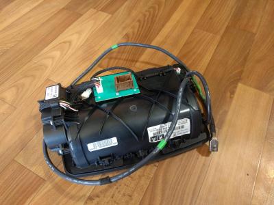

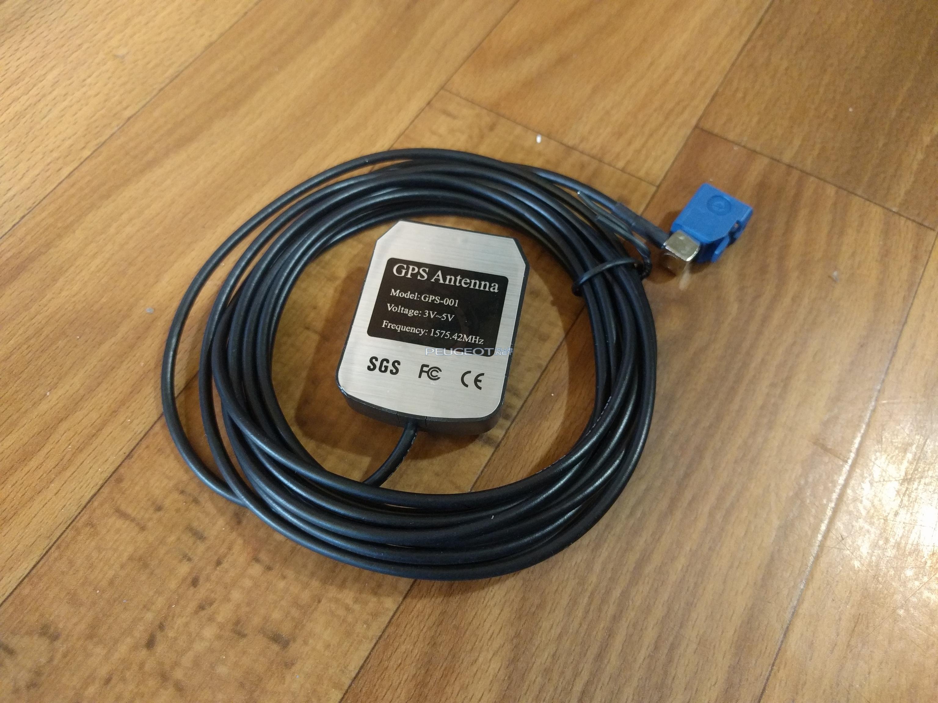

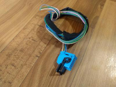

а что в комплекте есть? проводка есть?

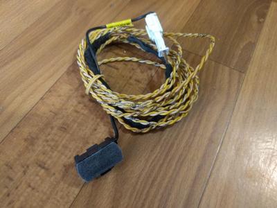

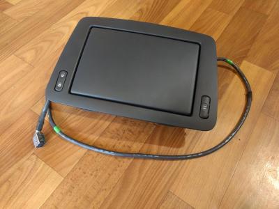

Вот всё что в комплекте с новой магнитолой пришло:
Прикрепленный файл  IMG_20181030_102241_2.jpg   744,17К   Количество загрузок: 12Прикрепленный файл  IMG_20181030_102222_4.jpg   754,09К   Количество загрузок: 12Прикрепленный файл  IMG_20181030_102107_5.jpg   566,61К   Количество загрузок: 12Прикрепленный файл  IMG_20181030_102003_6.jpg   723,65К   Количество загрузок: 12Прикрепленный файл  IMG_20181030_102305_1.jpg   661,3К   Количество загрузок: 12
bandr
bandr
  • 2 179 сообщений
172
    Peugeot 308cc 2014
Ну в принципе все есть. что надо. Микрофон есть, дисплей с кабелем, антенна тоже есть. Можно втыкать. Обрубок с синим проводом надо связать с микрофоном, там еще вроде как видеовход был на нем. Распиновка есть в инете, по идее труда не составит. Единственное вопрос - как впихнуть в торпеду, Ибо как сказал торпеды разные почему-то.

странно. как раз проводов должно быть одинаково. Если голова штатная без bluetooth, то тогда может понадобиться микрофон из комплекта и распаять его на синюю фишку.

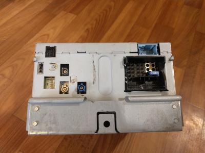

А есть ли в свободном доступе документация, какие провода что значат в сокетах магнитолы?
Прикрепленный файл  IMG_20181030_102136_s1.jpg   563,52К   Количество загрузок: 7Прикрепленный файл  IMG_20181030_102025_s2.jpg   740,47К   Количество загрузок: 7
есть, искать надо типа NG4 pinout и будет счастье
Я понял чего не Хватает. нужен кабель питания дисплея, на втором фото коричневая фишка. Он вроде как иной, нежели у маленького.  По самой магнитоле: большой разъем идентичен Вашей магнитоле полностью. Голубой над ним для микрофона и входа Aux удио и видео (фишка с обрезками есть)
Круглые - антенны, две должны быть в авто. а синяя, емнип. на GPS
Черный сверху - сигнал на монитор, вставить туда проводс металлическим хвостом от монитора.
Узкий - ЮСБ, белый честно не помню. Это что-то вое именно наNG4, ибо на остальных такого не видел
