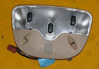

Сегодня мне отключили датчики объема. Спасибо форумчанам.
Пока молчит, ночь покажет, специально под балконом поставил.))
У меня все как на картинке. Если я правильно понимаю, то датчики стоят внизу картинки под наклоном. От каждого идет провод, потом они соединяются в одном разъеме, его видно на фотке.
Прикрепленный файл  47.jpg   181,72К   Количество загрузок: 0
Сообщение отредактировал Крисс: 17 Сентябрь 2018 - 18:20
