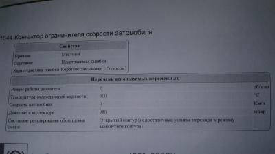

Здравствуйте!
Начали падать обороты,на холостых нажимаешь педаль газа отпускаешь и машина глохнет, особенно в жаркую погоду или проехав км 50.Приехал в сервис подключили компьютер показал ошибку р1644 замыкание на плюс,купил педаль поменял ошибка не исчезла .В чем может быть причина?
  • 15 067 сообщений
1 893
p1644 - это кнопка кикдауна. От неё не глохнет машина.
давление топлива замеряли?

а какая связь между ошибкой р1644 и давлением топлива
  • 15 067 сообщений
1 893
нет еще не пробовал.
никакой. Так же как и между этой ошибкой и тем, что глохнет. А вот при низком давлении топлива глохнуть может, и ошибок не будет, т.к. нет датчика давления.
