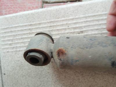

От чего можно поставить салентблоки в Амортизатор пежо 206 седан 1.4, вычитал от 8 ки только какой именно Незнаю, причина поиска амортизаторы ещё живые, а вот салентблоки устали, может кто ставил помогите с поиском.[/quote]Эти. Прикрепленный файл  IMG_20180723_132358.jpeg   56,08К   Количество загрузок: 37

Пфффффф. Подложить резинку и ещё походят))))))

Привет
Я сталкивался  с такой проблемой .
вынь сален блок зачисть обезжирь и приклей будет ходить. я уже тысяч 40 с таким проехал.

От Фольксвагена ставил, только рассверливал отверстие с 12мм до 14мм. Посмотрю в машине от какого Фолькса(по-моему от Т4)  и напишу в понедельник.

Такая же беда. На них есть каталожные номера, но их нет в продаже.
