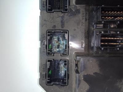

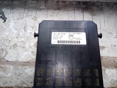

Добрый день форумчане, есть пежо 307 с двигателем tu5jp4 и коробкой автомат, блок BSI  у меня valeo J03-00 вроде, начались всяческие глюки, полез, оказалось залитие, собственно вопрос. Нашел точно такой же блок, интересует, все ли будет корректно работать если я перепаяю флешку со своего блока в новый? И как это сделать аккуратно? знаю что феном могу запороть ее, вижу вариант тока сплавом розе и накинуть радиатор на время пайки. Кто что думает по этому поводу? Или может кто сталкивался с таким? Как оказалось блок еще найти не так то просто, J02 полно, а вот подойдет ли мне J02?

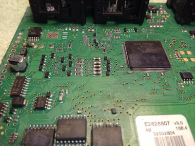

Свой блок пытался восстановить, сгорело пару резисторов возле разъема и отгнили контакты, восстановил, но ничего не изменилось...
На фото плата после отмывки и пайки. И может кто посоветует, чем отмыть разъемы в авто, они так же в окислах...

-Лексией привязывается чистый ("новый") блок.
-пин для привязки ключей потребуется в момент привязки и синхронизации с моторником, а там тот же пин, и блока бСи.
-клон сделать нужно только для того чтобы избежать всех докалибровок, прописок ключей  и всего такого.
-при клонировании пробуют залить не только еепромку но и управление флэшь - полный клон.
-при перепайки только микрухи с ключами и пинами, возможны варианты , отпадет кое какое управление, и заново делать чистым и привязывать,прописывать всю комплектацию. двойная операция.
мой совет - спросить у человека что будет клонировать , спросить полный клон или только ключи.
если полный клон с флэшем и еепромом, то ценник адекватный, и тогда пофиг на грейды в пдфе, железо внутри одинаковое на J01-J03.
если клонировать (как и перепаять) только еепромку то ценник большой.

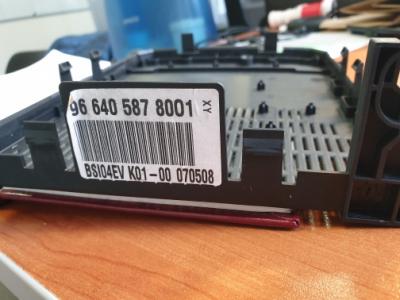

фото наклейки БСИ пришли . Может помогу.
Донор есть такой же
Сорри, вот вложение.
