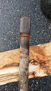

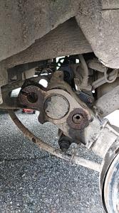

При попытке на весу снять рычаги для ревизии подшипников и пальцев балки, получилось только выбить стабилизатор, который оказался в плачевном состоянии. Торсионы под ВД40 и кувалды даже не шевельнулись. Спасите помогите, как быть? Пробег 120 ткм, грузов не вожу, а стабилизатор еле дышит, думаю и пальцам конец. Балка не обслуживалась.
И еще- каким образом снять тормозной барабан. Видимо мешает выработка и колодки не дают. Что , как там нужно крутить , что бы колодки свести?
Кроме насечек на рычаге и торсионе перед снятием , какие еще замеры нужно делать , что бы поставить при сборке рычаги в прежнее состояние. (клиренс)

Если никогда не обслуживал, теперь балка попросит ремонта. Метки настукивай с обеих сторон торсионов, они с обеих сторон со шлицами.
Трос ручника в салоне полностью ослабить.
Кувалду потяжелее и посмелее рычаг изнутри наружу долбить.

Спасибо! Кожух снимал у ручника, регулировочного устройства нет. Я так понимаю там в самом барабанном устройстве есть натяжитель колодок. Вот как бы его ослабить? Кувалдой бить из под машины(если балка не снята) прямо по рычагу?

Там дырочка в механизме предусмотрена, сзади. Можно отвёрткой отпустить распорный механизм,вращая колёсико. Долбить прямо по рычагу.

Еще раз спасибо.В Архангельске мастера кто знает про балку, не берутся. Кто не знает - берутся, но таким отдавать нет желания в ремонт. Существует такой вариант-если выбивать рычаг, то торсион останется в балке?

Да, так случается. Тогда втыкаешь обратно, закручиваешь винтик и выбиваешь уже с торсионом. Правильно делают,что не берутся. Если рычаги не смазывали регулярно, значит придется искать новые рычаги, перепрессовывать пальцы. Пальцы сейчас найти очень трудно, для перепрессовывания придется балку снять целиком.
