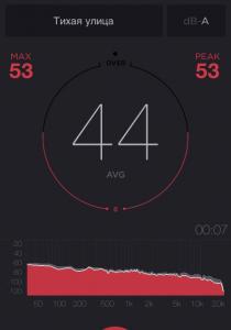

dg482 Опубликовано: 23 июля 2018 Поделиться Опубликовано: 23 июля 2018 (изменено) Не могу сказать точно, но- меряли Женькиной лопатой, прогу не знаю;- ни о каких 70 дБ речь не шла, у меня после шумки 39-41 дБ, у Женьки до шумки 44-46 дБ. Как-то так. Точнее скажу по приезду. Странный у вас шумомер, вот что у меня показывает в комнате с открытым на улицу окном и включенным ПК, без остальных шумов, по сути в полной тишине - 44дб (если закрыть окно то будет 42-43), в автомобиле, на ходу не может быть так же тихо или даже тише судя по 39дб=)) Изменено 23 июля 2018 пользователем dg482 Ссылка на комментарий Поделиться на других сайтах Больше способов поделиться...
antoshka32161 Опубликовано: 23 июля 2018 Поделиться Опубликовано: 23 июля 2018 Странный у вас шумомер, вот что у меня показывает в комнате с открытым на улицу окном и включенным ПК, без остальных шумов, по сути в полной тишине - 44дб (если закрыть окно то будет 42-43), в автомобиле, на ходу не может быть так же тихо или даже тише судя по 39дб=)) Почему не может быть? А зачем делать шумки если все равно шумно?)))Что за прога и что за телефон? Ссылка на комментарий Поделиться на других сайтах Больше способов поделиться...
dg482 Опубликовано: 23 июля 2018 Поделиться Опубликовано: 23 июля 2018 Почему не может быть? А зачем делать шумки если все равно шумно?)))Что за прога и что за телефон? Телефон яблоко, прога эта Ссылка на комментарий Поделиться на других сайтах Больше способов поделиться...
Grizzly Опубликовано: 23 июля 2018 Автор Поделиться Опубликовано: 23 июля 2018 Что за прога и что за телефон?А вот это точно в дырочку.Дело в том, что разные тлф и различные проги показывают на удивление различные результаты. Поэтому выход один - один и тот же тлф с ЛЮБОЙ программой. Истину не поймём, но о разнице можно будет составить представление.Телефон яблоко, прога этаСпешли фо ю могу поставить Вашу прогу и померять ей. Ссылка на комментарий Поделиться на других сайтах Больше способов поделиться...

dg482 Опубликовано: 23 июля 2018 Поделиться Опубликовано: 23 июля 2018 Спешли фо ю могу поставить Вашу прогу и померять ей. Будет круто)) Интересно посмотреть что она покажет. Ссылка на комментарий Поделиться на других сайтах Больше способов поделиться...
Grizzly Опубликовано: 23 июля 2018 Автор Поделиться Опубликовано: 23 июля 2018 Если выше ты написал верные данные, то у меня теперь как у тебя)))Пишу по памяти, измученный нарзаном рыбалкой)) Будет круто)) Интересно посмотреть что она покажет.Поставил. На первый взгляд - более чуткая приблуда. В абсолютной загородной тишине показывает 33 дБ. Результат по авто будет послезавтра.Как вариант в следующий раз померить на уровне стекла, например закрепив телефон на подголовнике передних сидений. В таком случае мы как раз поймем уровень шума который слышат уши водителя и пассажира.Готов. Ссылка на комментарий Поделиться на других сайтах Больше способов поделиться...

Димыч. Опубликовано: 23 июля 2018 Поделиться Опубликовано: 23 июля 2018 Не могу сказать точно, но - меряли Женькиной лопатой, прогу не знаю; - ни о каких 70 дБ речь не шла, у меня после шумки 39-41 дБ, у Женьки до шумки 44-46 дБ. Как-то так. Точнее скажу по приезду.Едем с Женей в его машине,100км/ч по МКАДу.рядом лежат его и мой телефоны,у каждого своя программа шумомера.Мой показывает,как и в моем С5 при схожих условиях,69-70дБ,Женин телефон кажет 40-45.Чья то прога врет.Установил себе его прогу,на днях прокачусь,сравню,будет ли у меня снова 70 или ниже. Странный у вас шумомер, вот что у меня показывает в комнате с открытым на улицу окном и включенным ПК, без остальных шумов, по сути в полной тишине - 44дбКак выяснилось,разные проги шумомера показывают по разному один и тот же шум.Нужно калибровать.+еще может зависеть от разных марок телефонов. Ссылка на комментарий Поделиться на других сайтах Больше способов поделиться...

koi-sama Опубликовано: 23 июля 2018 Поделиться Опубликовано: 23 июля 2018 @Димыч., обе проги врут, потому что никто не знает параметров телефонных микрофонов и АЦП. А отличаются они будь здоров - на одном телефоне на записи без усиления можно не особо напрягаясь услышать негромкий разговор в соседнем помещении, а другой может лежать на столе за которым разговаривают - а на записи ничего не слышно будет.Я бы предложил следующую методику измерения - телефон на переднем пассажирском, включаем запись в несжатый формат - и поехали. Так с каждым автомобилем, а потом дома в аудиоредакторе посчитать средние/пиковые значения для каждой записи, причём делать это можно с разбивкой по частотам.И дальше сравнивать в процентно-попугайном соотношении - бензин 3008 без шумки на парковке - 1.0, он же в движении на 100км/ч - 3.0, он же после шумки на парковке - 0.5, он же в движении - 2.5, ну и так далее.Иначе кому-то придётся разориться на дорогой поверенный шумомер Ссылка на комментарий Поделиться на других сайтах Больше способов поделиться...

Grizzly Опубликовано: 26 июля 2018 Автор Поделиться Опубликовано: 26 июля 2018 Интересно посмотреть что она покажетМерял сегодня Вашей прогой. МКАД, 100 км/ч, в авто один, ойфон 6с плюс.Результат действительно сильно отличается: 57-59 дБ. Разгонялся до 130 км/ч - показатели не изменились. Ссылка на комментарий Поделиться на других сайтах Больше способов поделиться...
