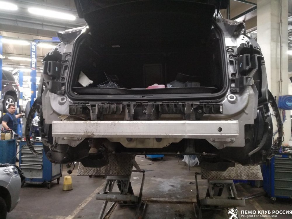

antoshka32161 Опубликовано: 4 сентября 2020 Поделиться Опубликовано: 4 сентября 2020 Так выглядит задница без бампера.: Так вы Ссылка на комментарий Поделиться на других сайтах Больше способов поделиться...

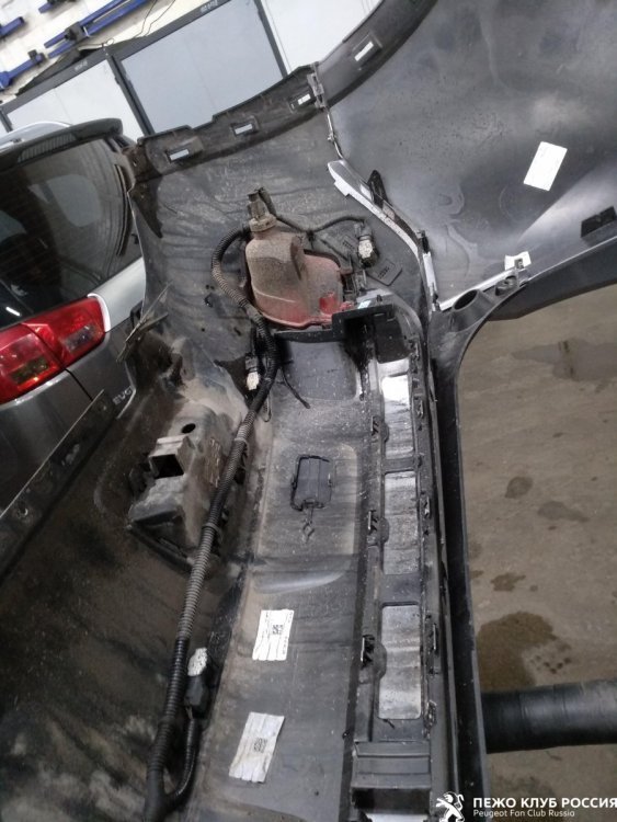

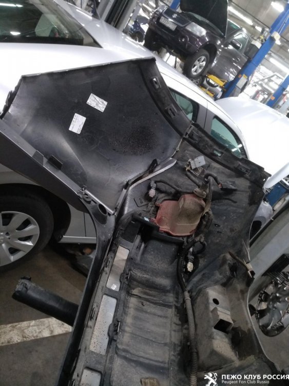

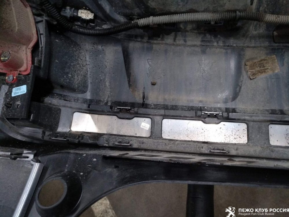

antoshka32161 Опубликовано: 4 сентября 2020 Поделиться Опубликовано: 4 сентября 2020 Фото заднего бампера изнутри: 1 Ссылка на комментарий Поделиться на других сайтах Больше способов поделиться...
antoshka32161 Опубликовано: 4 сентября 2020 Поделиться Опубликовано: 4 сентября 2020 Чтобы снять бампер надо: 1. Снять молдинги над арками задних колес. 2. Снять подкрылки задних колёс. 3. Снять задние фонари. Ссылка на комментарий Поделиться на других сайтах Больше способов поделиться...
igorkzn Опубликовано: 4 сентября 2020 Поделиться Опубликовано: 4 сентября 2020 (изменено) ого... так много ... а когда датчики парковки снимать? Изменено 4 сентября 2020 пользователем igorkzn Ссылка на комментарий Поделиться на других сайтах Больше способов поделиться...
antoshka32161 Опубликовано: 4 сентября 2020 Поделиться Опубликовано: 4 сентября 2020 6 минут назад, igorkzn сказал: ого... так много ... а когда датчики парковки снимать? Их не надо снимать, вся электроника бампера(пт фонари, партроники) отключается вытаскиванием фишек. Ссылка на комментарий Поделиться на других сайтах Больше способов поделиться...
