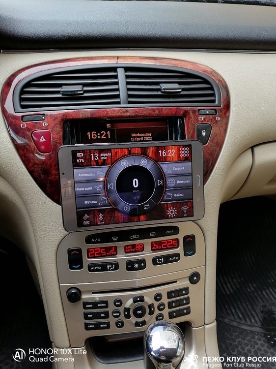

Daemon Опубликовано: 1 декабря 2021 Поделиться Опубликовано: 1 декабря 2021 (изменено) Общался с мужичком из Питера (студия "Смарт-Кастом", не реклама), с его слов ТиАйс можно брать любой, что 10 дюймов, что 7, внутри они близнецы-братья. Главное - коса и CAN-бас модуль. Нашел на просторах Дрома рамку под большой экран, заказал это дело, буду ждать и облизываться. Пробовал планшет Самсунг - такое @вно, этот самый гнусмас, его нужно рутовать, иначе ни от датчика Холла, ни от Таскера он гаснуть не будет, даже без родного аккума. Вернее оно работает, но только при наличии ЛЮБОЙ штатной блокировки экрана, без блокировки - н и в какую. Но в рут он никак не хочет, даже через TWRP прошитой Одином! Изменено 1 декабря 2021 пользователем Daemon 1 Ссылка на комментарий Поделиться на других сайтах Больше способов поделиться...
Daemon Опубликовано: 23 апреля 2022 Поделиться Опубликовано: 23 апреля 2022 (изменено) Победил Гнусмаса. Вместо Таскера поставил AutomateIt, теперь он включается/гаснет от подачи на него питания по USB, подобным образом включает/выключает синезуба, для включения/выключения GPS нужен рут, зараза, иначе постоянно запитаный GPS-приемник очень бодро кушает батарею. Оставил родной экран, планшет расположен ниже на двух магнитных креплениях, провод USB витой пущен от лобового, эстетику не портит и главное - все съемное. В качестве интерфейса планшета традиционно - CarWebGuru. Изменено 23 апреля 2022 пользователем Daemon Ссылка на комментарий Поделиться на других сайтах Больше способов поделиться...
