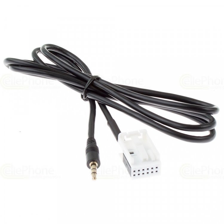

Daemon Posted August 26, 2020 Share Posted August 26, 2020 был auxВ бардачке? У меня просто там дыра... Я так понял надо раскидать торпеду, вытащить мафун и зацепиться аукс-кабелем с пинами типа pc powersw или подобным. От кнопок системника короче.. 0 Quote Link to comment Share on other sites More sharing options...
icechieff Posted August 26, 2020 Share Posted August 26, 2020 В бардачке? У меня просто там дыра... Я так понял надо раскидать торпеду, вытащить мафун и зацепиться аукс-кабелем с пинами типа pc powersw или подобным. От кнопок системника короче.. Так. Давай сначала. Вопрос был про RD4. К ней есть штатное (для магнитолы) решение - кабель с aux. Если говорим именно про 607 - штатно (именно в 607) я его не помню. Я сделал так - в центральной консоли выкинул прикуриватель, и установил родной пежовский рзъем (usb + aux) от 308. 0 Quote Link to comment Share on other sites More sharing options...
Daemon Posted August 26, 2020 Share Posted August 26, 2020 Так. Давай сначала. Вопрос был про RD4. К ней есть штатное (для магнитолы) решение - кабель с aux. Если говорим именно про 607 - штатно (именно в 607) я его не помню. Я сделал так - в центральной консоли выкинул прикуриватель, и установил родной пежовский рзъем (usb + aux) от 308.У меня аукса нет. Штатный кабель сзади к магнитоле цепляется? Т.е. есть штатный разьем на самом мафоне? С удовольствием вывел бы его в бардачок. В мануале к машине у меня есть упоминание об ауксе и что установлен он в бардачке плюс 2 тюльпана. 0 Quote Link to comment Share on other sites More sharing options...
icechieff Posted August 26, 2020 Share Posted August 26, 2020 да, кабель в разъем. вот такой: 1 Quote Link to comment Share on other sites More sharing options...
