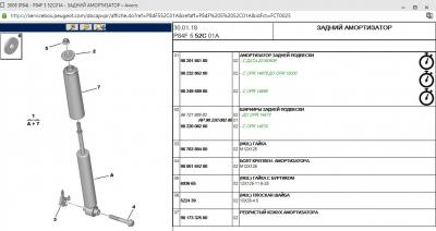

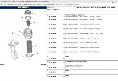

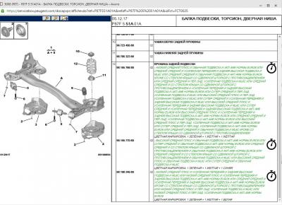

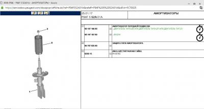

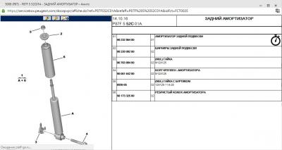

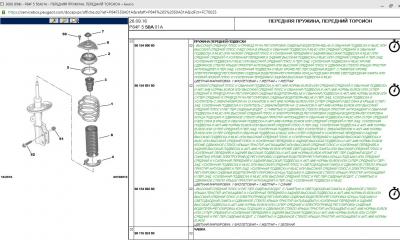

ТольТолич,в Вашей волшебной книге данные только по 3008 или 5008 тоже есть?
Это всё по дизелю 150 л.с.

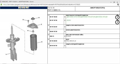

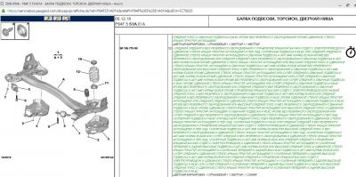

Изменено пользователем ТольТолич
@ТольТолич,Спасибо большое! Интересно,получается,пружины с разными цветами имеют разную жесткость наверное или длину.
А то же самое на дизель 3008 можно?
Изменено пользователем Димыч.
Дима, кончай ерундой заниматься. Вместе с машиной получишь руководство по эксплуатации. Не стоит грузить на машину больше чем рассчитано, это тебе не шахидавто)))
На крайняк, купишь себе вставки, дешевле будет чем пружины менять
3008 дизель

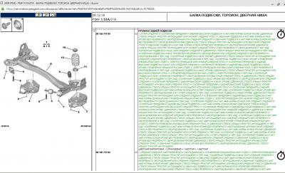

Задняя пружина из двух файлов.
Нуачо,если взять 5008 с люком,можно и башенный пулемед приварить сверху)
Да я не себе,знакомому с Драйва,тоже ему вставки советую.
Подходят пружины,спасибо!)

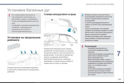

Вообще на крушу разрешено не более 80 кг.

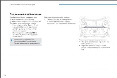

А про 100 кг для багажника, сам производитель пишет
А никто не запитывал видеорегистратор от чего-нибудь? Инструкцию с картинками бы.
Он пишет про ограничение веса в 100 и 150 кг. на фанерную полку багажника в верхнем и нижнем положении соответственно.Но это не значит.что сам багажник нельзя больше нагрузить,вынув этот полку вообще.)
