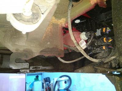

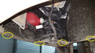

Димыч. Опубликовано: 26 декабря 2017 Поделиться Опубликовано: 26 декабря 2017 Та-дам, фотки ниш! Вообще то выглядят эти полости достаточно убого.Спасибо!Да,я тоже когда увидел это безобразие,был в шоке.Ну ведь просится все это дело закрыть заглушкой,как так можно было оставить...ведь должны были проверять на грязи..Тут скорее не заглушка нужна,а типа термопленкой или просто пленкой закрыть фишки контактов и провода от влаги и грязи. Трубки топливопроводаСделали вроде нормально,не должны перетереться.А вообще,могли бы чуть заглубить их в днище,чтобы не торчали.Да,и защита картера человеческая. Ссылка на комментарий Поделиться на других сайтах Больше способов поделиться...
igorkzn Опубликовано: 26 декабря 2017 Автор Поделиться Опубликовано: 26 декабря 2017 а защита картера - сталь или алюминий ? Ссылка на комментарий Поделиться на других сайтах Больше способов поделиться...
Grizzly Опубликовано: 26 декабря 2017 Поделиться Опубликовано: 26 декабря 2017 А вообще,могли бы чуть заглубить их в днище,чтобы не торчали.так о том и речь! Проходят в 1мм от дефлектора! Дебилизм!а защита картера - сталь или алюминий ? Сталь Ссылка на комментарий Поделиться на других сайтах Больше способов поделиться...

Димыч. Опубликовано: 7 января 2018 Поделиться Опубликовано: 7 января 2018 Возвращаясь к проблеме открытых ниш в заднем бампере,где стоит противотуманка и парктроник. Защитить их можно попробовать,вырезав крышку по размеру из листового пластика и прикрутив на саморезы или клипсы на указанные места с одной стороны,предварительно заправив лапки крышки под кромку бампера,либо прикрутить к бамперу.На мой взгляд должно защитить от влаги и грязи. Ссылка на комментарий Поделиться на других сайтах Больше способов поделиться...

ТольТолич Опубликовано: 7 января 2018 Поделиться Опубликовано: 7 января 2018 Не претендую на истину в последней инстанции, но на мой взгляд в предложенном варианте вместо щитка от грязи мы получим лоток для грязи. Грязь все равно будет туда попадать с заднего колеса в виде мелкой дисперсии, и, не имея возможности стекать из за установленного щитка, будет там равномерно оседать и копиться. К весне там могут завестись лягушки))) 2 Ссылка на комментарий Поделиться на других сайтах Больше способов поделиться...
Димыч. Опубликовано: 7 января 2018 Поделиться Опубликовано: 7 января 2018 на мой взгляд в предложенном варианте вместо щитка от грязи мы получим лоток для грязи. Грязь все равно будет туда попадать с заднего колеса в виде мелкой дисперсии, и, не имея возможности стекать из за установленного щитка, будет там равномерно оседать и копиться. К весне там могут завестись лягушки)))Вряд ли,т.к. щиток по идее должен довольно герметично закрывать нишу.Можно через полгода вскрыть щиток и проверить состояние. Ссылка на комментарий Поделиться на других сайтах Больше способов поделиться...
ТольТолич Опубликовано: 7 января 2018 Поделиться Опубликовано: 7 января 2018 Завтра заеду на яму, своими глазами посмотрю, что там такое и как с этим бороться. Ссылка на комментарий Поделиться на других сайтах Больше способов поделиться...
Димыч. Опубликовано: 7 января 2018 Поделиться Опубликовано: 7 января 2018 Завтра заеду на яму, своими глазами посмотрю, что там такое и как с этим бороться.Спасибо!Заодно можно приложить картон и нарисовать примерную форму щитка.Только саморезами к бамперу можно крепить,а за подкрылок-вопрос,слишком он тонкий.Очевидно какие-нибудь пистоны. Ссылка на комментарий Поделиться на других сайтах Больше способов поделиться...
chizhik_pyzhik Опубликовано: 8 января 2018 Поделиться Опубликовано: 8 января 2018 особого смысла в этих щитках не будет, т.к. действительно туда все равно будет закидывать (я на своих в таких местах залежи находил), а потом и загнить может а так хоть на мойки излишки сдует. проводка то в гофре, так что не так страшно, да и разъемы герметичные, а при параноитическом приступе, можно открытые части проводки обернуть в шумку или трапичную изоленту. в подкапотном и под бампером проводка в таком же виде не вызывает опаски? а она там в более агрессивных условиях живет Ссылка на комментарий Поделиться на других сайтах Больше способов поделиться...
Димыч. Опубликовано: 8 января 2018 Поделиться Опубликовано: 8 января 2018 особого смысла в этих щитках не будет, т.к. действительно туда все равно будет закидыватьЩиток будет внахлест с подкрылком и бампером,щели не будет.По крайней мере можно попробовать и через полгода вскрыть и проверить состояние. а так хоть на мойки излишки сдует.Мойка туда вообще не достает.Если только на подъемнике мыть.Но я бы не советовал это делать,там контактные фишки открытые. в подкапотном и под бампером проводка в таком же виде не вызывает опаски?Не вызывает,там не так грязно и влажно,как в этой нише сзади.Но я и капот резинкой закрою. Ссылка на комментарий Поделиться на других сайтах Больше способов поделиться...

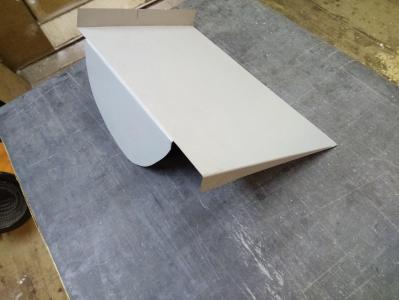

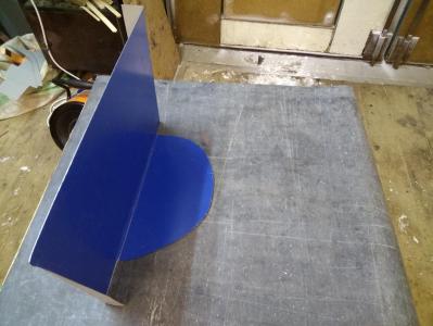

ТольТолич Опубликовано: 8 января 2018 Поделиться Опубликовано: 8 января 2018 Загнал я сегодня машину на яму, посмотрел на это безобразиеи подумал, что Димыч прав, закрывать это место нужно. Если просто пластину снизу прикрутить, толку не будет, получится грязесборник. Там нужна загогулина хитрая. Пластиковую такую найти сложно. Сделал предварительные замеры, загнул пробный вариант из крашеной оцинковки.Примерить не получилось, у нас сегодня сильная пурга. Когда машина на яме, ворота в гараж не закрыть, надуло снега в гараж. Ссылка на комментарий Поделиться на других сайтах Больше способов поделиться...
Димыч. Опубликовано: 8 января 2018 Поделиться Опубликовано: 8 января 2018 Примерить не получилось, у нас сегодня сильная пурга.Ок,как будет возможность,примерьте свою загогулину.Не хотел я с металлом связываться.После примерки Вашего варианта пойму,почему не подходит просто пластиковый плоский щиток.Тут еще мысль пришла-тупо брезентом или чем то подобным чехлом закрыть,прикрепив его на клипсы или еще что то.И герметично и легкая конструкция и не нужно сильно подгонять. Ссылка на комментарий Поделиться на других сайтах Больше способов поделиться...
