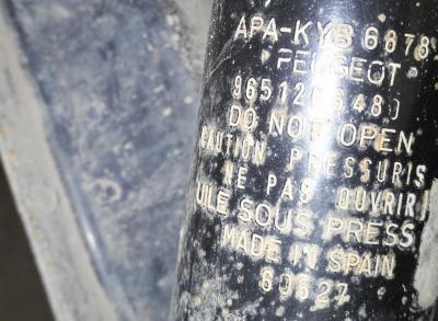

Я тут на неделе стойки стабов менял, наконец-то рассмотрел как следует свои амморты. Они все родные!
Пробег машины далеко за 200 тыс, работают исправно, не текут, не стучат. Эх, брал бы я эту машину сновья, мне бы этих 200 тыс. пробега на 20 лет беззаботной эксплуатации хватило...
Одно я понял точно, в эту машину стоит вкидывать деньги, ресурс и надежность на очень высоком уровне. Это тот случай, когда один раз сделал нормально и больше не возвращаешься к вопросу. Ну и альтернативы за эти деньги и близко нет.
Прикрепленный файл  123.jpg   212,69К   Количество загрузок: 0
