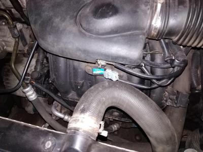

Ну, и вишенка на торте. Когда добрался - услышал какое-то повизгивание под капотом. Примерное место - на фото.
Что бы это могло быть?

Много причин может быть. Например, подсос во впуск, забитый катализатор, система грм и тд. Все это надо проверять, плюс обязательно подключать сканер.

А про фото... Ну, можно было мне сказать, что я героически сфотографировал тот самый дроссель, и свистеть там нечему... :)

А еще попробуй на заведенной машине снять фишку с расходомера и посмотри, если ни чего не поменяется, то ему пришел конец!
Свистеть мог ремень генератора, попала влага или сам ремень уже старенький!
А расходомер - это где? Или, хотя бы, как он на схеме движка называется? (не надо меня бить, я знаю, что полный чайник...)
Он стоит за воздушным фильтром, а точнее как бы врезан (является соединителем) в воздушный патрубок идущий от воздушного фильтра к коллектору. сверху к нему подходит фишка вроде как 8-и контактная, так вот на заведенной машине отсоединении ее и посмотри что изменится!

На фотке ew-шный мотор,и хорошо виден MAP, нет там расходомера.
