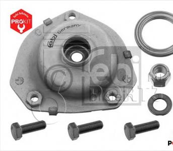

Dimkin67 Posted June 25, 2017 Share Posted June 25, 2017 Про эти болты речь?Если ДА, то никаких проблем не вижу ,чтобы подобрать в любом автомагазине. тот что для фиксации штока стойки и откручивания ее гайки)А просто газовым ключом удержать? Стойка всё едино в утиль... Link to comment Share on other sites More sharing options...
daimemnon Posted June 26, 2017 Author Share Posted June 26, 2017 вчера перед отзвонкой проехал шесть магазинов по дороге с работы домой таких запчастей нету. Те болты что у вас на изображении немного другие да и даже такие найти не смог. а со съемкой видимо газовым придется ((( съемник удалось найти только жигулевский а он не подходит Link to comment Share on other sites More sharing options...

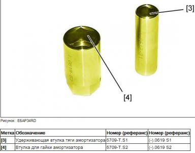

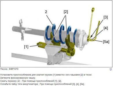

Bacilla Posted June 26, 2017 Share Posted June 26, 2017 Вот так выглядит съемник (правда, фото и номера для Боксера 3):Так она работает:Вот каталог метизов Пежо (без регистрации), но болтов, которые крепят низ аммо, я там не нашел.http://public.servicebox.peugeot.com/dtt/vis_doc/AP/documents/ru_RU/index.htmlЗная номера всех болтов, их можно заказать где угодно.Судя по всему - верхние болты 6922 G3, нижние 5223 10 16х150-40. Link to comment Share on other sites More sharing options...
Мартын Posted June 26, 2017 Share Posted June 26, 2017 Вот так выглядит съемник (правда, фото и номера для Боксера 3):Боксер приспособа.jpgТак она работает:Боксер приспособа 2.jpg Вот каталог метизов Пежо (без регистрации), но болтов, которые крепят низ аммо, я там не нашел.http://public.servicebox.peugeot.com/dtt/vis_doc/AP/documents/ru_RU/index.html Зная номера всех болтов, их можно заказать где угодно.Судя по всему - верхние болты 6922 G3, нижние 5223 10 16х150-40.Все просто это не PEUGEOT - FIAT Link to comment Share on other sites More sharing options...
