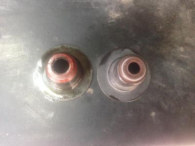

Купил новые маслосъёмные колпачки
При замене колпачков выявил 2 вещи: колпачкам родным капец пришёл давно, видимо, ибо разница видна ощутимо (видимо поэтому и дымила первые несколько секунд на холодную)

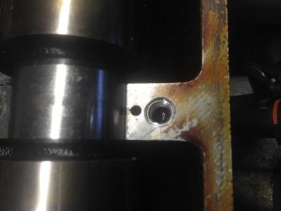

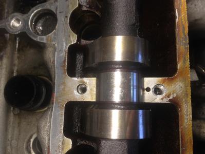

На верхних постелях распредвалов в 2-х местах какой-то пид..р сорвал резьбу, видимо затягивал без динамометрического ключа и без мануала), как теперь её ремонтировать-непонятно...

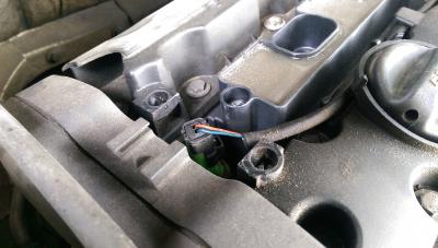

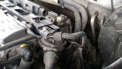

Никак не могу найти, откуда выкушены были провода на клапан фазорегулятора??? Может есть схема у кого? Или фото?

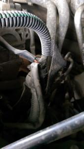

Фоткать сейчас не могу, но выходит два провода из жгута рядом с разъемом катушки.
Хотя бы скажите цвет

Резьбы сорванные после криворучек были починены хеликойлами, благо у нас в городе продаются и не пришлось сдёргивать голову и везти её в механику....

Синий и красный. Заходят в моторную косу вместе с косой от заслонки.

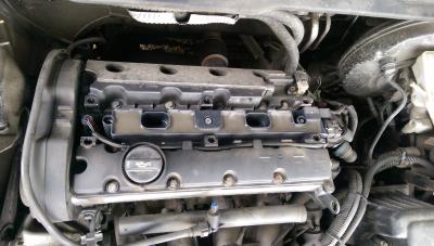

а у меня он идет по клапанной крышке сзади,на выпускной головке....
на EW10J4 нет фазорегулятора
Это датчик положения распредвала...
я то знаю,что сверху только один датчик и на фото выше с серым разъемом
У него EW10A
У него EW10A
А в подписи то что тогда написано?Хоть бы год указывали.
