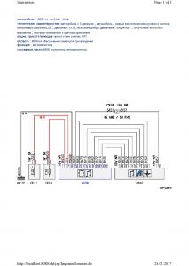

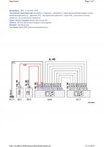

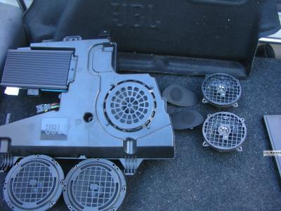

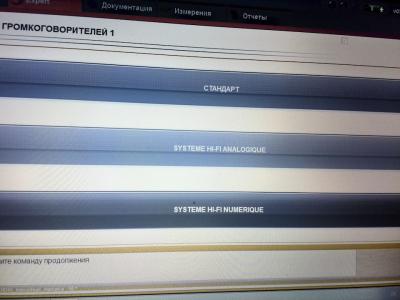

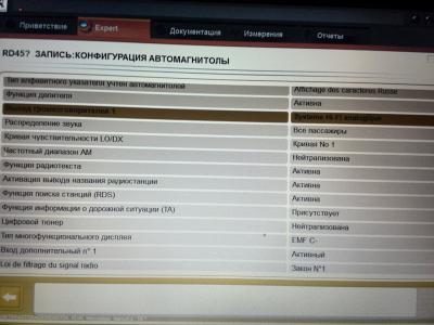

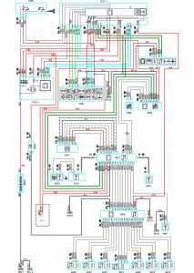

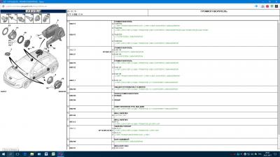

Ну поскольку в данный момент я ставлю JBL на RD45 могу сказать, как это работает именно на 207ом. RD-4 и Rd-45 спокойно телекодируются лексией и ПП2000 на работу с усилителем выходы проводки на динамики становятся линейными для усилителя. Тут все элементарно. Сам усилитель у пежо 207 в одном корпусе с сабом. Корпус этот в сервисбоксе один. Саб и уселок на двоих имеют один номер и нарисован именно саб и уселок в одном блоке. Альтернативных усилителей нет и усилитель это аналоговый с двумя разъемами. По схематик электрик расписано очень хорошо схема подключения систем с монохромным дисплеем типа RD4/45 и систем с навигацией на примере RT3 -это собственно меня и останавливало раньше от покупки современных систем типа RT, т.к. блютуз мне жизненно необходим, причем с приемом вызова, так и с телефонной книгой и сходящим вызовом, а инфы про работу JBL с системами RT-6/RNEG и Rt-5 я не находил, а все что находил было с цифровым усилителем на 3 колодки, которого не может быть на 207ом по каталогу. Отличие только одно вообще получается - для систем с навигацией типа RT добавляется один провод, который в системах RD не используется. Это все акутально именно для 207ого т.к. усилитель и саб у данного авто с одним номером и не разделены по OPR и вариантам исполнения. А значит, и системы типа RT так же телекодируются на работу с усилителем и скорее всего телекодируются все системы по одному принципу или по теории ничем не подкрепленной фактами (разве только тем, что усилители разных машин ПСА, хоть и внешне только двух типов три разъема - цифровой и два разъема аналоговый, но отличаются еще и цветом наклейки. Бывают желтые, бело-голубые, зеленые, красные, белые, голубые, фиолетовые вот для 207ого это аналоговый усилитель с голубой наклейкой (для 207сс кстати, усилитель отдельный с желтой наклейкой и там нет саба как такового, там роль саба исполняют два тыловых динамика-овала)
Изменено пользователем sturmpanztiger
Ну и фоточки (не мои, мне лень фотать саб и идти с лексией до машины).
Тут на фото кодировка лексией RD45 в аналоговый или цифровой усилитель ну или просто в режим работы со стандарными динамики без усилка, комплект Hi-Fi JBL на 207ой пежо, схемы из схематик электрик работы связки Hi-FI усилитель и система типа RD и скрин страницы сервисбокса доказывающий, что усилитель один и безальтернтивный, а последний скрин из схематик-электрик показывает связку Rt-3 и того же усилителя.

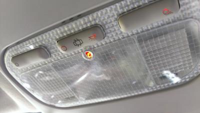

Ну и в продолжении темы. Автору я думаю будет интересно. "Интимная" подсветка салона. Я себе заказал такую. Что это такое - На пежо/ситроен 2/3/4 серий шатный плафон бывает трех типов (плафон я имею ввиду просто светильник): с одной лампой, с тремя лампами (штурманский свет, от этого плафона идет так же разводка на козырьки с подсветкой зеркал), оказывается есть еще третий тип (самый топовый) - штурманский свет, подсветка кнопок включения и диода светящий оранжевым (для пежо) и желтым (для ситроена) в зону КПП. Номер для пежо - 6362.V0. Можно найти на разборке, но легче новый купить.
Подключение не просто прямой заменой, т.к. питание на кнопки и диод приходит по своими проводу (1 провод на 1пиновый конектор), запитать можно сделав перемычку от плюса главного конектора из 4 пинов на плафоне (второй пин) (будет гореть всегда при запуске двигателя) или протянуть "+" от чего нибудь включающегося с габаритами (в салоне такого много) и тогда включаться будет с габаритами, как по заводу. Остальной функционал этого плафона такой же, как и у просто с штурманским светом без подсветки, козырьки подключаются так же.
