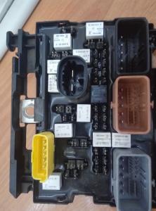

Замучался а/м глохнет особенно в жару после перещелкивания зажигания- насос начинает работать.
Никто на рестайлинге нк разобрался которое реле на бензонасос? Или предохранитель там по схеме он до или после реле? У меня нет схем можете подсказать?!

Т.е. с рестайлинговым блоком проблем с реле не было???
У товарища на ситроене точно так же было, он выносное реле сделал.
