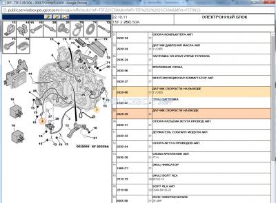

Nike7249 Опубликовано: 23 мая 2016 Автор Поделиться Опубликовано: 23 мая 2016 Можешь на схеме показать где он конкретно? Ссылка на комментарий Поделиться на других сайтах Больше способов поделиться...

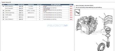

serzh1980 Опубликовано: 23 мая 2016 Поделиться Опубликовано: 23 мая 2016 (изменено) 125534 артикул датчика.. схему где в коробе hp16 что-то не нашел..покури форум.наверняка кто-то менял.. Изменено 23 мая 2016 пользователем serzh1980 Ссылка на комментарий Поделиться на других сайтах Больше способов поделиться...
Nike7249 Опубликовано: 23 мая 2016 Автор Поделиться Опубликовано: 23 мая 2016 Дак к нему никаких фишек не подходит. как его отключать то? У меня он вообще в продаже отсутствует. Вот его номер 264327 Ссылка на комментарий Поделиться на других сайтах Больше способов поделиться...
serzh1980 Опубликовано: 23 мая 2016 Поделиться Опубликовано: 23 мая 2016 (изменено) 255304 артикул датчиканеправильно я артикул написал..и вот V42-72-0057дай вин номер-может сервисбокс даст картинку.. Изменено 23 мая 2016 пользователем serzh1980 Ссылка на комментарий Поделиться на других сайтах Больше способов поделиться...
Nike7249 Опубликовано: 23 мая 2016 Автор Поделиться Опубликовано: 23 мая 2016 VF33HNFUE83257186 Ссылка на комментарий Поделиться на других сайтах Больше способов поделиться...
serzh1980 Опубликовано: 23 мая 2016 Поделиться Опубликовано: 23 мая 2016 у тебя посерьезнее всё.. и подороже.. нужна расшифровка ошибки по АКПП.. у тебя два датчика.. вот на входной или выходной ругается-непонятно без расшифровки.И датчики другие.. Считай ошибки ещё раз-открой i посмотри код.. что там пишет? Ссылка на комментарий Поделиться на других сайтах Больше способов поделиться...
